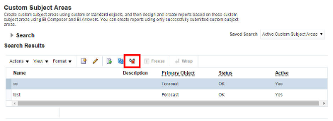

「アプリケーション・コンポーザ」にナビゲートします。
アプリケーション・コンポーザの概要ページで「カスタム・サブジェクト領域」をクリックします。
「処理」メニューから「作成」をクリックします。
