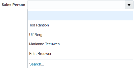

動的選択リストは、別のオブジェクトの実際のデータから移入される値リストを含むフィールドです。 実行時に、ユーザーは値リストを表示し、値を検索して選択できます。 次に例を示します。
次に、ユーザーが商談に営業担当を追加できる動的選択リスト・フィールドの例を示します。 これは、リソース・オブジェクトのレコードが移入されたカスタム・フィールドです。
各動的選択リスト・フィールドには、次の内容が含まれていることに注意してください:
効率を高めるために最近使用されたレコードのリスト。
検索リンクをクリックすると、ユーザーがレコードを検索して選択できる検索と選択ダイアログが開きます。 この場合も、適切な選択を見つけやすくすることで効率が向上します。
