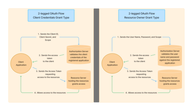

2-Legged OAuthおよび3-Legged OAuth
2-legged構成と3-legged構成の両方で、RESTリソースへのアクセスに必要なOAuthトークンが生成されます。 ただし、そのうちの1つを選択するディシジョンは、RESTリソースへのアクセスを認可する方法に基づいています。
2-legged OAuth構成で、アプリケーション(OAuthクライアントと呼ばれる)がRESTリソースに直接アクセスできるようにする場合は、「クライアント資格証明」付与タイプを使用してアクセスできます。 この構成では、クライアント資格証明をアプリケーションに格納し、かわりに認可サーバーにアクセス・トークンの提供をリクエストできます。 後で、そのトークンはリソース・サーバー上のRESTリソースへのアクセスをリクエストするために使用されます。 この場合、ユーザーの関与はありません。 ただし、ユーザーを関与させ、パスワードを使用してアクセス・トークンのリクエストを許可する場合は、「リソース所有者」権限タイプを使用できます。 次の図は、これら2つの権限付与タイプの2-legged OAuthフローの違いを理解するのに役立ちます。
「リソース所有者」および「クライアント資格証明」権限付与タイプを使用した2-legged OAuthフローの図。
