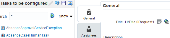

このスクリーンショットは、BPMワークリスト内のタスク構成タブの、タスク・タイトルを定義できる部分を示しています。

「一般」サブタブで、「タイトル」フィールドの後の最初の「タイトル」アイコンをクリックします。

「一般」サブタブで、「タイトル」フィールドの後の2番目の「タイトル」アイコンをクリックします。
