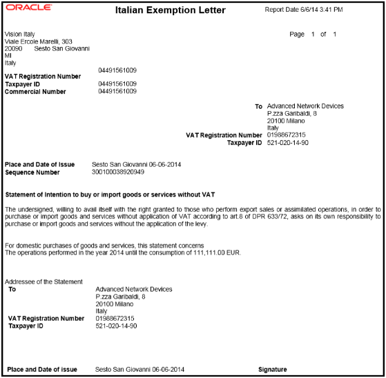

  • イタリア用免税通知レポート: イタリアの各免税サプライヤに対して、発行する請求書でVATを含めないように指示する同意書を作成します。
    次の図はこのレポートの例です。
    イタリア用免税通知レポート

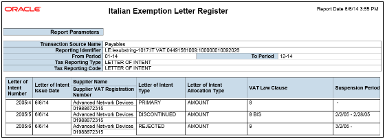

  • イタリアの補助元帳同意書台帳: 指定された期間内にイタリアでサプライヤに発行された、または顧客が受け取った同意書をすべてリストします。
    次の図はこのレポートの例です。
    イタリアの補助元帳同意書台帳
