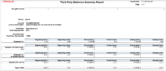

サード・パーティ残高要約レポート: サード・パーティの各アカウントとおよびサード・パーティ・サイト、およびアカウント識別に関する情報が表示されます。 このレポートはサード・パーティ・アカウントを監査するためのツールです。
次の図はこのレポートの例です。

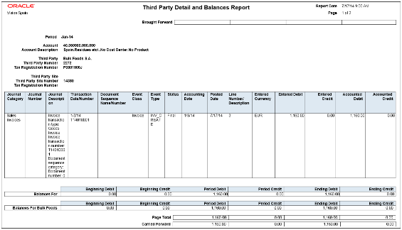

サード・パーティ詳細および残高レポート: 特定の期間について、サード・パーティ・アカウント残高および勘定科目活動詳細が提供されます。 会計プロセス詳細をサード・パーティ別にレビューし、サード・パーティ・アカウントを詳細に監査できます。
次の図はこのレポートの例です。

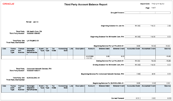

サード・パーティ・アカウント残高レポート: アカウントおよび特定の期間にアカウントに影響を与える元のサード・パーティ・トランザクションが出力されます。 このレポートは、補助元帳および総勘定元帳の残高が一致することを確認し、差異がある場合は理由を識別するために実行されます。
次の図はこのレポートの例です。

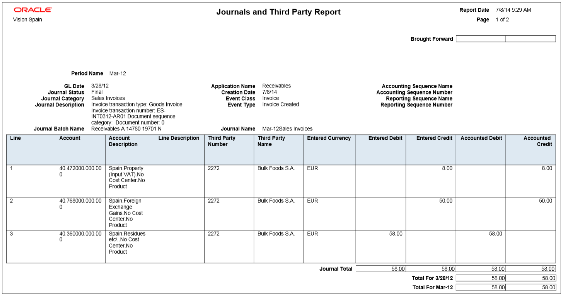

仕訳およびサード・パーティ・レポート: 会計期間に総勘定元帳に転記されたすべての仕訳が出力されます。 総勘定元帳仕訳の要約にかかわらず、補助元帳会計仕訳明細の詳細を提供します。 トランザクション明細摘要、サード・パーティの名前と番号、入力通貨と元帳通貨でのトランザクション金額も提供します。 このレポートは、会計仕訳とソース文書の両方に対して法的順序付けルールを使用して、欠番なしで年代順にすべての仕訳が記録されていることを検証します。 このレポートにより、消込と監査に役立つ7つの柔軟なソート・ルールに基づいて、レポートされた情報の様々なビューを作成できます。
次の図はこのレポートの例です。
