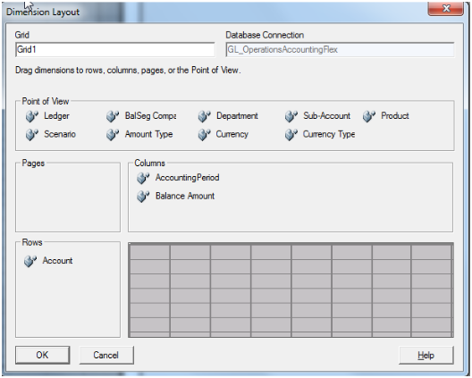

「ディメンション・レイアウト」ダイアログ・ボックスが表示されます。 行、列およびページの各レベルに視点次元および勘定科目を設定します。
「ディメンション・レイアウト」ダイアログ・ボックスを使用して、ディメンションを配置します。 次のように移動します。
「会計期間」と「残高金額」を「列」に。
「勘定科目」を「行」に。
ヒント: 名前の前にあるアイコンをクリックしてディメンションを選択し、対象となる領域に移動します。次の図は、選択後に「ディメンション・レイアウト」ダイアログ・ボックスでディメンションがどのように表示されるかを示しています。
「OK」をクリックします。

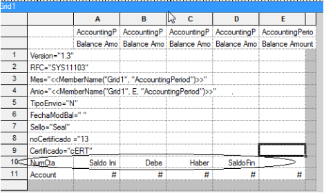

必要に応じて、行と列をグリッドに追加します。
列: 列Aをコピーし、4回貼り付けて、列AからEを表示します。
行: 行1を選択し、右クリックして「行の挿入」→「テキスト」の順に選択します。 10行を挿入します。
各行のセルに行テキストを入力します。 次の表に、各行の行テキストを示します。

行10の行セルと列を次の値で更新します。
行セル: NumCta
行10、列A: Saldo Ini
行10、列B: Debe
行10、列C: Haber
行10、列D: SaldoFin

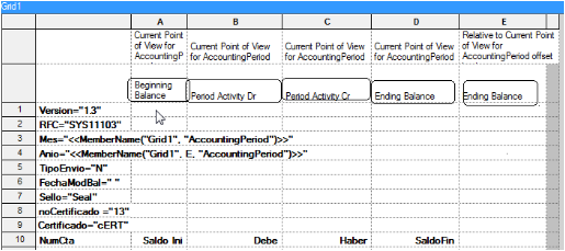

次の図に、グリッドがどのように表示されるかを示します。 -
グリッドの最初の列(列A)で、「AccountingPeriod」セルをダブルクリックします。
「メンバーの選択」ダイアログ・ボックスが表示されます。
「選択済」ペインからデフォルトの選択内容を削除して、ユーザー定義の期間選択を割り当てます。
「選択済」ペインで「AccountingPeriod」を選択し、「削除」をクリックします。
「使用可能」ペインから会計期間の現在の視点を選択し、「移動」をクリックして「選択済」ペインに配置します。
「選択したアイテムを別々の列に配置」オプションを選択します。
「OK」をクリックします。
列B、CおよびDに対してこのステップを繰り返します。
グリッドの最後の列(列E)で、「AccountingPeriod」セルをダブルクリックして「メンバーの選択」ダイアログ・ボックスを開きます。
「関数」タブをクリックし、リストから「RelativeMember」を選択します。
「追加」をクリックします。
「RelativeMember関数の編集」ダイアログ・ボックスを使用して、パラメータ値を追加します。 次の表に、入力できる値を示します。
パラメータ
値
メンバー
会計期間の現在の視点
オフセット
0
階層
AccountingPeriod
RelativeMemberList
会計年度
「OK」をクリックします。
グリッドの最初の列(列A)で、「BalanceAmount」セルをダブルクリックします。
「選択済」ペインからデフォルトの選択内容を削除して、ユーザー定義の選択内容を割り当てます。
「使用可能」ペインの「残高金額」ノードを展開し、「期首残高」を選択します。
「移動」をクリックします。
「OK」をクリックします。
ステップを繰り返し、他の列のBalanceAmountセルに、表に示すようにユーザー定義のプロパティを割り当てます。

次の図は、すべてのディメンションのユーザー定義値の更新が終了したときにグリッドがどのように表示されるかを示しています。
