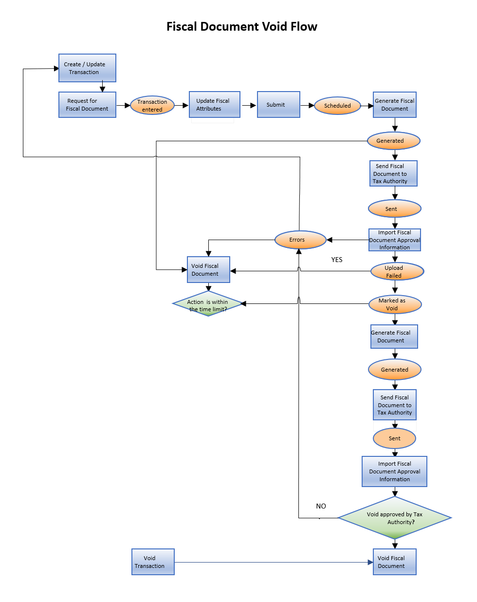

会計文書無効化フロー
誤って作成した会計文書について税務当局にレポートし、その文書の会計文書番号が使用されないようにする必要があります。
- 会計文書のステータスが未承認、取消済または否認済です。
- 無効化リクエストは、税務当局によって指定された所定の時間制限内です。
- 税務当局によるその他の要件。
この図は、会計文書の無効化フローを示しています:
voidフロー・プロセスには、次のステップが含まれます:
「会計文書生成の管理」タスクから、「会計文書の無効化」アクションを選択します。
