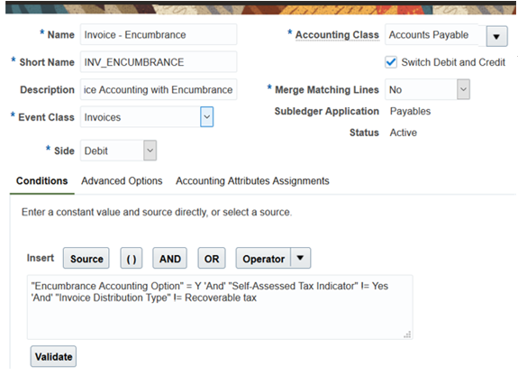

  2. 「作成」アイコンをクリックし、次のフィールドに値を入力します:
    このイメージは、「請求書予算引当」のカスタム仕訳明細の作成ページを示しています
    フィールド
    名前
    仕訳明細ルールの名前を入力
    短縮名
    仕訳明細ルールの短縮名を入力してください
    説明
    例:請求書-予算引当
    イベント区分
    請求書
    サイド
    借方
    会計区分
    たとえば、買掛管理
    条件
    業務要件に基づきます。 たとえば、予算引当会計= Yおよび自己申告税インジケータ!= Yesおよび請求書配分タイプ!=控除対象税です
    「検証」をクリックして条件を検証します。

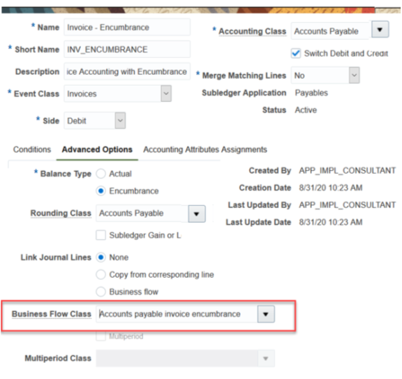

  3. 「拡張オプション」タブをクリックし、次のフィールドに値を入力します:
    このイメージは、「請求書予算引当」の「カスタム仕訳明細の作成」ページの「拡張オプション」タブを示しています。
    フィールド
    残高タイプ
    予算引当
    ビジネス・フロー区分
    買掛/未払金請求書予算引当

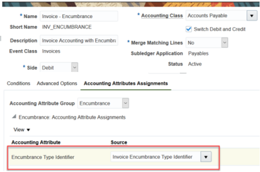

  4. 「会計属性割当」をクリックし、このフィールドに値を入力します:
    このイメージは、請求書予算引当、会計属性割当のカスタム仕訳明細の作成を示しています。
    フィールド
    予算引当タイプ識別子
    請求書予算引当タイプ識別子

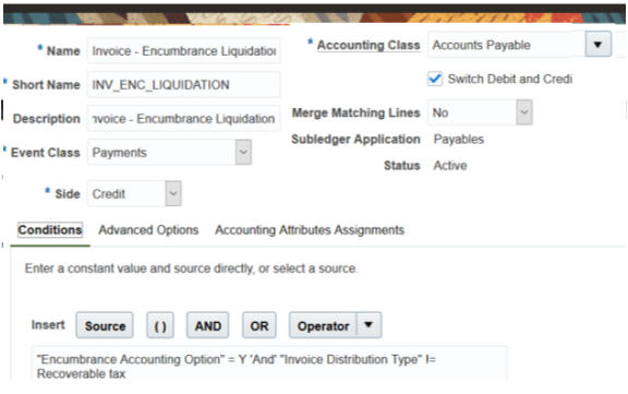

    このイメージは、請求書予算引当の清算用のカスタム仕訳明細の作成を示しています。
    フィールド
    名前
    仕訳明細ルールの名前を入力
    短縮名
    仕訳明細ルールの短縮名を入力します。
    説明
    たとえば、請求書-予算引当決済などです
    イベント区分
    支払
    サイド
    貸方
    会計区分
    あなたの条件によって。 たとえば、買掛管理
    条件
    業務要件に基づきます。 たとえば、予算引当会計オプション= Yおよび請求書配分タイプ!=控除対象税です

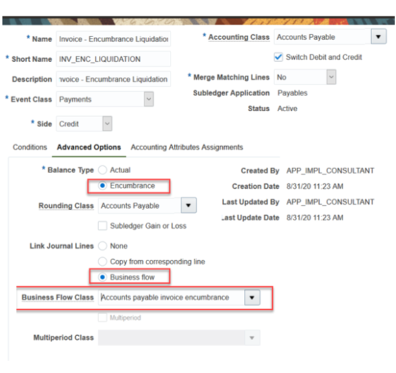

    このイメージは、「請求書予算引当の清算のためのカスタム仕訳明細の作成」の「詳細オプション」タブを示しています。
    フィールド
    残高タイプ
    予算引当
    ビジネス・フロー区分
    買掛/未払金請求書予算引当

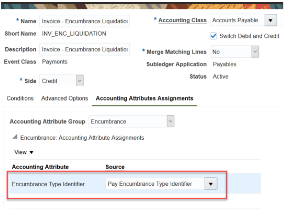

    このイメージは、請求書予算引当、会計属性割当の清算用のカスタム仕訳明細の作成を示しています。
    フィールド
    予算引当タイプ識別子
    支払予算引当タイプ識別子
