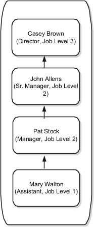

最小役職レベル
ルールが適用される場合に承認処理を実行するために必要なジョブ・レベルの数を示します。 たとえば、次の図を使用して、Mary (ジョブ・レベル1)が承認のために文書を送信し、最小ジョブ・レベルが3に設定されている場合、John Allensのみが承認する必要があります。

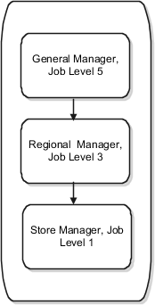

最小役職レベル
ルールが適用される場合に承認処理を実行するために必要なジョブ・レベルの数を示します。 たとえば、次の図を使用して、ジョブ・レベル1が承認のために文書を送信し、最小ジョブ・レベルが3に設定されている場合、ジョブ・レベル3のみが承認される必要があります。
