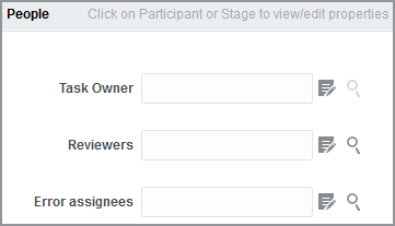

タスク所有者、レビュー担当者またはエラー割当先の設定
このスクリーンショットは、BPMワークリストの「タスク構成」タブでサポート担当者を定義する場所を示しています。
「設定および保守」作業領域で、「タスク構成の管理」タスク、または「アプリケーション拡張」機能領域または別の機能領域の別の承認設定タスクに移動します。
BPMワークリストの「タスク構成」タブで、「設定するタスク」ペインでワークフロー・タスクを検索します。
検索結果からタスクを選択し、ツールバーの「タスクの編集」アイコンをクリックします。
「割当て先」サブタブを開きます。
「タスク所有者」、「レビュー担当者」または「エラー割当て先」フィールドの後ろにあるいずれかのアイコンをクリックします。
最初のアイコン: 式ビルダーを使用して、割り当てられるユーザーを定義し、「OK」をクリックします。
2番目のアイコン: 目的の個人を検索し、「OK」をクリックします。
設定をロールアウトする準備が整ったら、「設定するタスク」ツールバーの「タスクのコミット」アイコンをクリックします。
