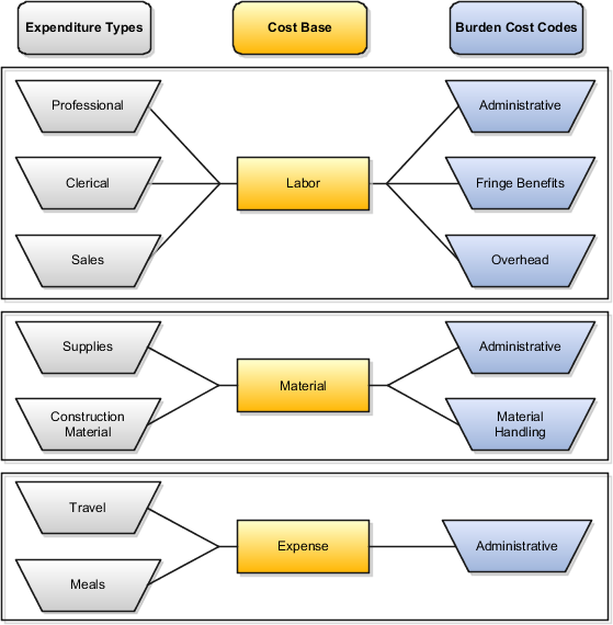

間接費体系
次の図は、労務、資材および経費間接費ベースに割り当てられている支出タイプおよび間接費コードの例を示しています。
労務、資材および経費間接費ベースに割り当てられた支出タイプおよび間接費コードの例。
次の表は、労務、資材および経費の各間接費ベースに割り当てられている支出タイプおよび間接費コードを説明する図の代替です。
原価基準
支出タイプ
間接費コード
労務
専門、事務、販売
管理、フリンジ、オーバーヘッド
資材
供給、建築材料
管理、資材処理
経費
旅行、食事
管理

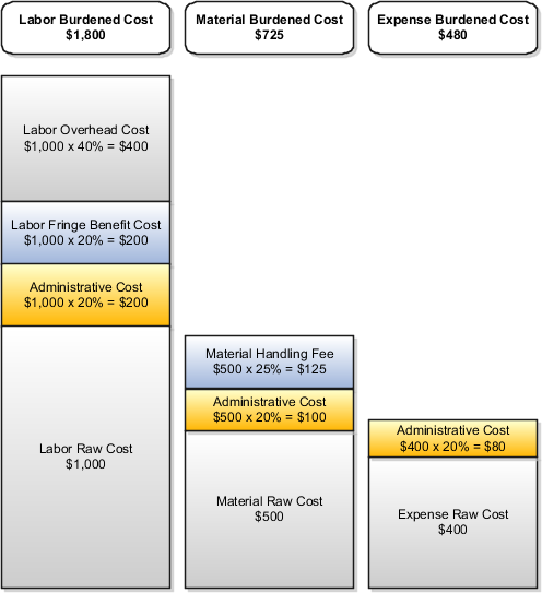

次の図は、労務、資材および費用の結果総原価の例を示しています。
この図は、労務、資材および費用の総原価を示しています。
  • 次の例は、結果として発生する労務の総コストを示しています。
    労務総コスト=労務間接費+労務付加給付コスト+管理コスト+労務直接費
    人件費= $1000 * 0.40 = $400
    人手付加給付費用= $1000 * 0.20 = $200
    管理コスト= $1000 * 0.20 = $200
    労務直接費= $1000
    労務総コスト= $400 + $200 + $200 + $1000 = $1800
  • 次の例は、原材料の総原価を示しています。
    資材総原価=マテリアル・ハンドリング料金+管理コスト+資材原材料原価
    マテリアル・ハンドリング料金= $500 * 0.25 = $125
    管理コスト= $500 * 0.20 = $100
    原材料原料原価= $500
    資材総原価= $125 + $100 + $500
  • 次の例は、経費に対する結果の総コストを示しています。
    費用負担コスト=管理コスト+費用直接費
    管理コスト= $400 * 0.20 = $80
    費用直接費= $400
    費用間接費= $400 + $80
