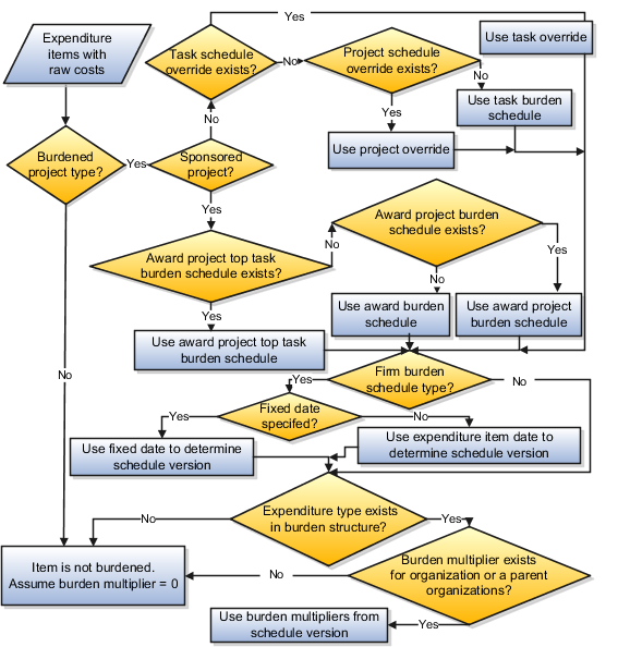

次の図は、間接費を計算するためのデシジョン・ポイントおよびプロセスを示しています。
この図には、間接費を計算するためのデシジョン・ポイントおよびプロセスが表示されます。
  1. 直接費金額がある支出項目が処理のために選択されます。
  2. 支出項目の関連プロジェクト・タイプが間接費計算で使用可能かどうかが決定されます。
  3. プロジェクト・タイプが間接費計算に対して使用可能になっている場合、使用する間接費スケジュールが決定されます。
  4. プロジェクト・タイプが間接費計算に対して使用可能になっていない場合、支出項目は間接費計算されません。 間接費乗数はゼロとみなされます。したがって、間接費はゼロであり、総コストは直接費に等しくなります。
  5. 使用する間接費乗数を決定するために、支出に対する間接費スケジュール上書きが存在するかどうかが判別されます。
  6. 間接費スケジュール上書きが存在する場合は、関連付けられたタスクに対するタスク間接費スケジュール上書きが使用されます。 スポンサード・プロジェクトの場合、タスク間接費スケジュール上書きは無視されます。
  7. 関連付けられたタスクに対するタスク間接費スケジュール上書きが存在しない場合は、関連付けられたプロジェクトに対するプロジェクト間接費スケジュール上書きが使用されます。 スポンサード・プロジェクトの場合、プロジェクト間接費スケジュールは無視されます。
  8. 間接費スケジュール上書きがない場合、タスク・レベルで割り当てられた間接費スケジュールが間接費計算に使用されます。
    スポンサード・プロジェクトの場合、間接費計算に使用する間接費スケジュールが次の順序で決定されます。
    1. 助成プロジェクトの要約タスク・レベルで割り当てられた間接費スケジュール
    2. 助成プロジェクト・レベルで割り当てられた間接費スケジュール
    3. 助成レベルで割り当てられた間接費スケジュール
  9. 間接費スケジュール・タイプが確定スケジュールの場合、間接費計算用の確定日が指定されているかどうかがチェックされます。 指定されている場合は、確定日を使用してスケジュール・バージョンが決定されます。 確定日が指定されていない場合は、支出項目を使用して間接費スケジュール・バージョンが決定されます。
  10. スケジュール・バージョンが決定すると、選択された間接費スケジュール・バージョンのいずれかのコスト・ベースで支出項目の支出タイプが見つかるか確認されます。
  11. 支出タイプが間接費体系のすべてのコスト・ベースから除外されている場合、その支出タイプを使用する支出項目は間接費計算されません(間接費はゼロであり、総コストは直接費に等しくなります)。
  12. 次に、コスト・トランザクションが属する組織の間接費乗数が存在するかどうかがチェックされます。 組織の間接費乗数が定義されていない場合、階層内の親組織のいずれかに乗数が定義されているかどうかがチェックされます。 組織にも親組織のいずれにも間接費乗数が存在しない場合、支出は間接費計算されません。
