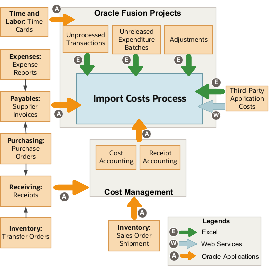

原価の取得方法
次の図は、内部および外部アプリケーションから様々なタイプの原価を取得し、それらをプロジェクトに転送する方法を示しています。
Oracle Projectsの様々な内部および外部アプリケーションからプロジェクト・コストを取得する方法を示すフローチャート。How Time and Labor Works with Project CostingHow You Capture Tax-Related Information in Expense ReportsDefine Payables Setup for Withholding Tax
