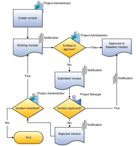

予算/予測ステータス・フローについて
次の表に、予算および予測ステータス・フローのステージを示します。
処理実行日 |
ステータス |
通知の送信先 |
必要な処置 |
バージョンの作成 |
作業中 |
作成者(依頼者) |
なし。 |
バージョンを登録 |
送信済 |
依頼者、承認者、プロジェクト・ロールおよび参加者 |
承認者はバージョンを承認または否認できます。 |
バージョンの承認 |
承認済またはベースライン |
なし。 |
バージョンを却下 |
否認済 |
なし。 依頼者はオプションでバージョンを再加工できます。 |
再加工バージョン |
作業中 |
なし。 |
