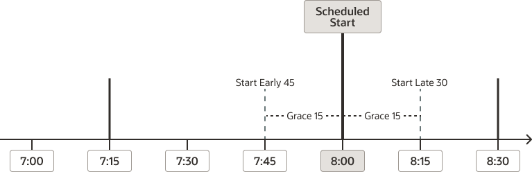

出勤の確認
このシナリオでは、予定シフトは8:00aから始まり、次の制限があります。
- 猶予期間: 開始時間の前後15分(7:45aから8:00a、8:00aから8:15a)
- 早期開始: 猶予期間を含む45分(7:15aから8:00a)
- 開始遅延: 猶予期間を含む30分(8:00aから8:30a)
このFormulaでは、予定勤務時間と制限を使用して、レポートされた開始時間がシフト制限に対して次の順序でチェックされます。
- 7:15aから7:45aまでの場合、Formulaにはデフォルトの早期開始エラー・メッセージHWM_FF_TDR_EARLY_IN_ERRおよび対応するエラー・タイプShift START_EARLY_ERR_TYPEが表示されます。 存在する場合、エラー・タイプは、早期シフト開始限度に設定された違反タイプです。 それ以外の場合は、ルールで設定されたメッセージ重大度です。
- それ以外の場合は、8:15aから8:30aの間にある場合、Formulaにはデフォルトの遅延開始エラー・メッセージHWM_FF_TDR_LATE_IN_ERRおよび対応するエラー・タイプShift START_LATE_ERR_TYPEが表示されます。 存在する場合、エラー・タイプは、早期シフト開始限度に設定された違反タイプです。 それ以外の場合は、ルールで設定されたメッセージ重大度です。
- それ以外の場合は、7:15aより前または8:30aより後の場合、Formulaにはデフォルトのエラー・メッセージHWM_FF_TDR_INVALID_IN_ERRが表示されます。 また、ルールで設定されたメッセージ重大度の対応するエラー・タイプも表示されます。

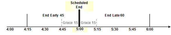

退勤の確認
このシナリオでは、スケジュール済シフトは5:00pに終了し、次のシフト制限があります。
- 猶予期間: 終了時間前後15分(4:45pから5:00p、5:00pから5:15p)
- 早期終了: 猶予期間を含む45分(4:15pから5:00p)
- 遅延終了: 猶予期間を含む60分(5:00pから6:00p)
このFormulaでは、予定勤務時間と制限を使用して、レポートされた終了時間がシフト制限に対して次の順序でチェックされます。
- 4:15pから4:45pの間にある場合、Formulaにはデフォルトの早期終了エラー・メッセージHWM_FF_TDR_EARLY_OUT_ERRおよび対応するエラー・タイプShift END_EARLY_ERR_TYPEが表示されます。 存在する場合、エラー・タイプは、早期シフト開始限度に設定された違反タイプです。 それ以外の場合は、ルールで設定されたメッセージ重大度です。
- または、5:15pから6:00pの間にある場合、Formulaにはデフォルトの終了遅延メッセージHWM_FF_TDR_LATE_OUT_ERRおよび対応するエラー・タイプShift END_LATE_ERR_TYPEが表示されます。 存在する場合、エラー・タイプは、早期シフト開始限度に設定された違反タイプです。 それ以外の場合は、ルールで設定されたメッセージ重大度です。
- それ以外の場合は、4:15pより前または6:00pより後の場合、Formulaにはデフォルトのエラー・メッセージHWM_FF_TDR_INVALID_OUT_ERRが表示されます。 また、ルールで設定されたメッセージ重大度の対応するエラー・タイプも表示されます。
