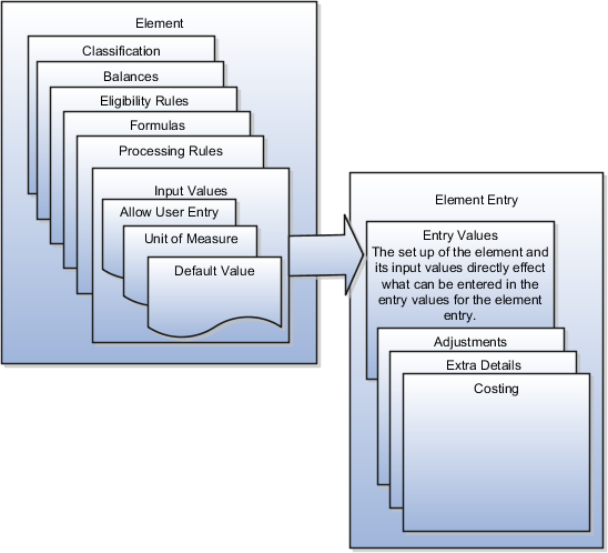

エレメント設定によるエントリとその値への影響
エレメントの入力値により、このエレメントの各エントリで使用可能なエントリ値が定義されます。
表示用にマークされている入力値ごとに、関連付けられているエレメント・エントリ値を「エレメント・エントリ」ページで使用できます。
勤務時間数など、一部のエントリ値はエレメント計算への入力を提供します。
その他は、給与計算によって発生します。 たとえば、給与計算で以前に処理されたエレメントなどです。
