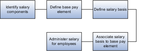

給与インタフェースの給与の管理
給与コンポーネントは、新規または調整給与を、功績や調整、事業所といった様々な割付事由が反映された1つまたは複数のコンポーネントに項目化します。 給与コンポーネントの使用を構成するには、「報酬」作業領域で「給与ベース」タスクを使用します。
給与ベースでは、年間金額や時間ごとの金額など、給与計算に送信されて給与として保存される金額の周期を指定します。 「エレメント」タスクを使用して、基本給の給与エレメントが保持される、給与ベースを定義します。
給与の管理には次のステップが含まれます
次のステップを実行して、給与ベースとともに使用するエレメントを作成します。
