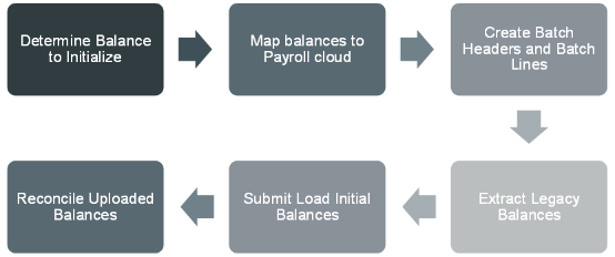

この図は、バランスの初期化に関連するステップを示しています。
この図は、バランスの初期化に関連する様々なステップを 示しています。
バランスを初期化するステップは、次のとおりです。
  1. 最初のステップでは、初期化するバランスを識別します。 国別仕様バランスおよびユーザー定義済バランスを初期化できます。 各バランスには、独自の初期化要件があります。
  2. バランスをGlobal Payroll Cloudにマップします。 1つのレガシー・バランスを1つ以上のクラウド・バランスに挿入できます。 また、複数のレガシー・バランスを1つのクラウド・バランスに挿入できます。
  3. レガシー・バランスを抽出してPayroll Cloudにロードします。
  4. 次の2つのHDLファイルを使用して、バランス値をPAY_BAL_BATCH_HEADERSおよびPAY_BAL_BATCH_LINESインタフェース表にロードします。
    • InitializeBalanceBatchHeader.dat
    • InitializeBalanceBatchLine.dat
  5. ホーム・ページで、「自分のクライアント・グループ」タブの「給与フロー・パターン」クイック処理をクリックします。 「給与フロー・パターン」ページから「初期バランスのロード」プロセスを検索して選択し、バッチのデータを検証し、データをGlobal Payrollに転送します。 エラーを訂正して再処理する必要がある場合は、このプロセスを使用してバッチをロールバックすることもできます。 このプロセスでは、アップロード日からのバランスが正しくなるように、有効日バランス・エントリまたは調整を作成します。
  6. バランスのロード結果を確認して、バランスのエラーを識別して訂正します。 「給与計算」作業領域から「個人プロセス結果の表示」および「給与プロセス結果の表示」タスクを使用して、ロードされたバランスを調整します。
