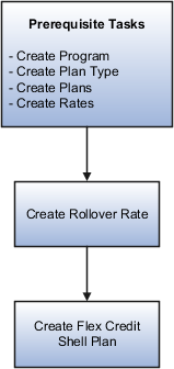

次の図は、この例で実行するタスクを示したものです。
この図は、この実施例の前提条件タスクを 示したものです。
