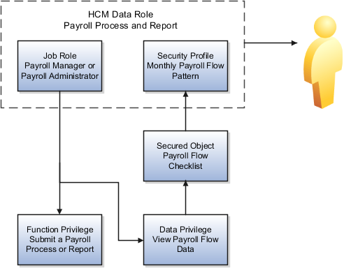

この図は、給与マネージャと給与管理者がプロセスまたはレポートを送信し、月次給与フローの結果を表示できることを示しています。

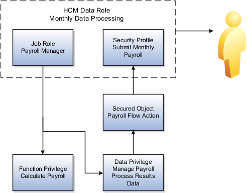

給与マネージャと給与管理者は同じタスクを実行できます。
給与マネージャまたは給与管理者は、フローを送信してそのタスクを実行することも、タスクを互いに再割当てすることもできます。 給与マネージャと給与管理者は、同じ機能権限を持っているため、同じタスクを実行できます。両者はともに給与フロー・データを送信および表示できます。この図は、給与マネージャのみが給与を計算する方法を示しています。 給与マネージャがこのタスクを給与管理者に再割り当てすることはできません。これは、給与管理者は月次給与フロー処理の送信に必要な機能権限を持っていないためです。
給与マネージャはこのタスクを実行できます。 給与管理者はこのタスクを実行するための機能権限を持っていません。
