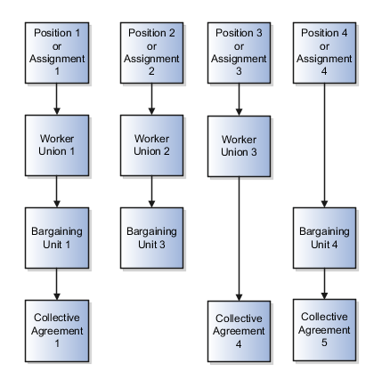

次の図は、ポジションまたはアサイメントと労働組合、交渉団体および労働協約の関連付けを示しています。
ポジションまたは就業者アサイメントは、1つの労働協約、交渉団体および労働組合にのみ関連付けることができます。 ただし、交渉団体、労働組合または労働協約は、複数のポジションまたは就業者アサイメントに関連付けることができます。
