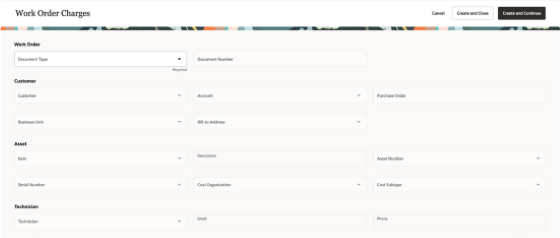

  1. 「手数料の作成」をクリックします。 これにより、作業オーダー手数料ヘッダー・ページが開きます。
    作業オーダー手数料ヘッダー
  2. 作業オーダー、顧客、アセットおよび技術者セクションに必要な情報を確認します:
    必須フィールド デフォルト値
    文書タイプ
    「作業オーダー手数料」ページまたはB2B Service「作業オーダー」ページからページを開くと、デフォルトでサービス「作業オーダー」になります。
    文書番号
    デフォルト値なし
    顧客
    デフォルトは、B2B作業オーダーです。
    口座番号
    デフォルト値なし
    請求先住所
    デフォルト値なし
    ビジネス・ユニット
    デフォルトは、B2B作業オーダー・ビジネス・ユニットです。
    サードパーティ作業オーダーのデフォルト値がありません。
    「シリアル番号」 (シリアル管理アセットに必要)
    デフォルト値なし
    原価組織
    報告/手数料ヘッダーのアセットの営業組織からデフォルト設定されます。
    予防保守B2B作業オーダーの場合、デフォルト値はすでに作成された保守作業オーダーからの値です。
    Technician (技術者)
    B2B作業オーダー(存在する場合)からデフォルト設定されます。
  3. 「作成してクローズ」をクリックして、報告ヘッダーのみを作成します。
  4. 「作成して続行」をクリックして報告ヘッダーを保存し、作業オーダーの手数料明細の追加を続行します。
