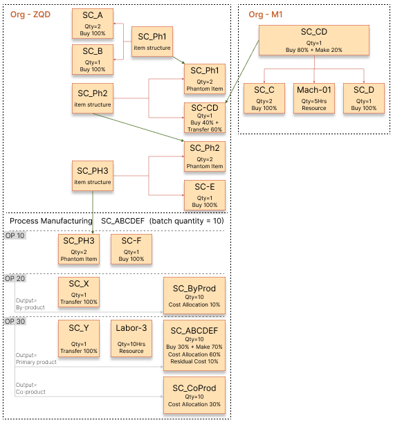

表から収集できるため、組織ZQDでは、完成品SC_ABCDEFを製造するために、ここにリストされている品目が必要です:
SC_Ph1 - ZQDは、この品目を作成し、次の品目を必要とします:
SC_A - ZQDはこの品目を購入し、この品目に対して標準原価または購買原価を定義する必要があります。
SC_B - ZQDはこの品目を購入し、この品目に対して標準原価または購買原価を定義する必要があります。
SC_Ph2 - ZQDは、この品目を作成し、次の品目を必要とします:
SC_Ph1 - ZQDによってこの品目が作成され、原価は定義された品目構成に基づいて積み上げられます。
SC_CD - ZQDはこの品目の40%を購入し、この品目に対して標準原価または購買原価を定義する必要があります。 残りの60%は、マークアップが10%のM1から転送されます。
SC_CD - M1は、この項目を作成し、次の項目とリソースを必要とします:
SC_C - M1は、この品目を購入し、この品目に対して標準原価または購買原価を定義する必要があります。
SC_D - M1は、この品目を購入し、この品目に対して標準原価または購買原価を定義する必要があります。
Mach-01 - M1は、このリソースを5時間使用して1つのSC_CDを作成します。
SC_PH3 - ZQDは、この品目を作成し、次の品目を必要とします:
SC_Ph2 - ZQDによってこの品目が作成され、原価は定義された品目構成に基づいて積み上げられます。
SC_E - ZQDはこの品目を購入し、この品目に対して標準原価または購買原価を定義する必要があります。
SC_ABCDEF - ZQDは、この品目を作成し、次の品目とリソースを必要とします:
SC_PH3 - ZQDによってこの品目が作成され、原価は定義された品目構成に基づいて積み上げられます。
SC_F - ZQDはこの品目を購入し、この品目に対して標準原価または購買原価を定義する必要があります。
SC_X - ZQDは、この項目をM1から取得します。
SC_Y - ZQDは、この項目をM1から取得します。
Labor-3 - ZQDは、このリソースを10時間使用して1つのSC_ABCDEFを作成します。
完成品SC_FP01の製造フロー全体を示すイメージを次に示します。

0.90 * (item costs in operations 10 and 20) = 0.90 * (29244.40) = 26319. 96
次に、工程30の品目原価および生産資源原価を追加します。
26319.96 + 1300.00 + 200.00 + 150.00 + 500.00 = 28469.96
次に、このコストに可変プラントのオーバーヘッドを追加します。 再度、工場間接費を計算する際に、工程10および20で消費される品目の資材原価の90%のみを検討します。
28469.96 + [(0.20 * 4131.00) + (0.04 * 25033.00) + (0.03 * 28010.96)]
28469.96 + [(826.20) + (1001.32) + (840.33)]
28469.96 + 2667.85 = 31137.81
したがって、SC_CoProdの単位コストは次のとおりです:
[(0.30 * 31137.81) + 10.00] / 10 = [9341.34 + 10.00] / 10 = 9351.34 / 10 = 935.13
同様に、SC_ABCDEFを作成する単位コストは次のとおりです:
{[(0.60 + 0.10) * (31137.81)] + 10.00} / 10
ここでは、前の図に示すように、SC_ABCDEFの作業定義でのコスト割当てが60%、残存コストが10%です。
{[(0.70) * (31137.81)] + 10.00} / 10
{[21796.40] + 10.00} / 10
{21806.40} / 10 = 2180.64
ZQD組織のSC_ABCDEFに定義されているソース・ルールに従って、単位コストは次のようになります:
[(0.70 * 2180.64) + (0.30 * 3100.00)] = [1526.45 + 930.00] = 2456.45
