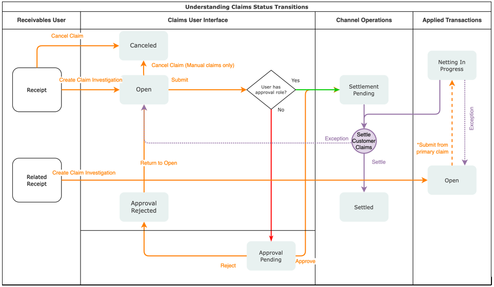

発行
要求の解決後、アナリストは要求を承認および精算のために発行します。
アナリストが承認ロールを割り当てられている場合、要求は、「顧客要求の決済」スケジュール済プロセスによる処理を待機して決済保留中ステータスに直接移動します。
アナリストに承認ロールがない場合、要求は承認待ちステータスに移動し、承認待ちになります。 承認者は、請求を承認または却下できます。
却下を選択すると、請求は承認却下ステータスになり、控除アナリストはその請求をオープン・ステータスに戻して修正できます。 入金から要求を取り消すことができるのは、売掛管理アナリストのみです。
