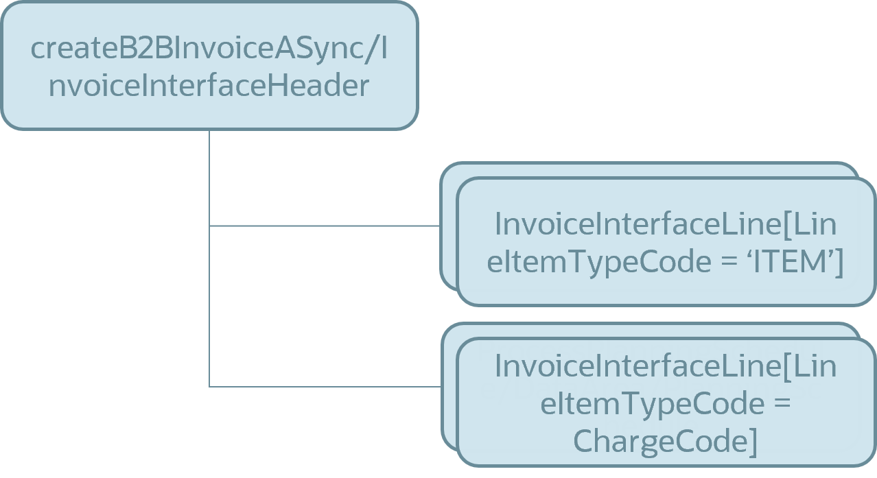

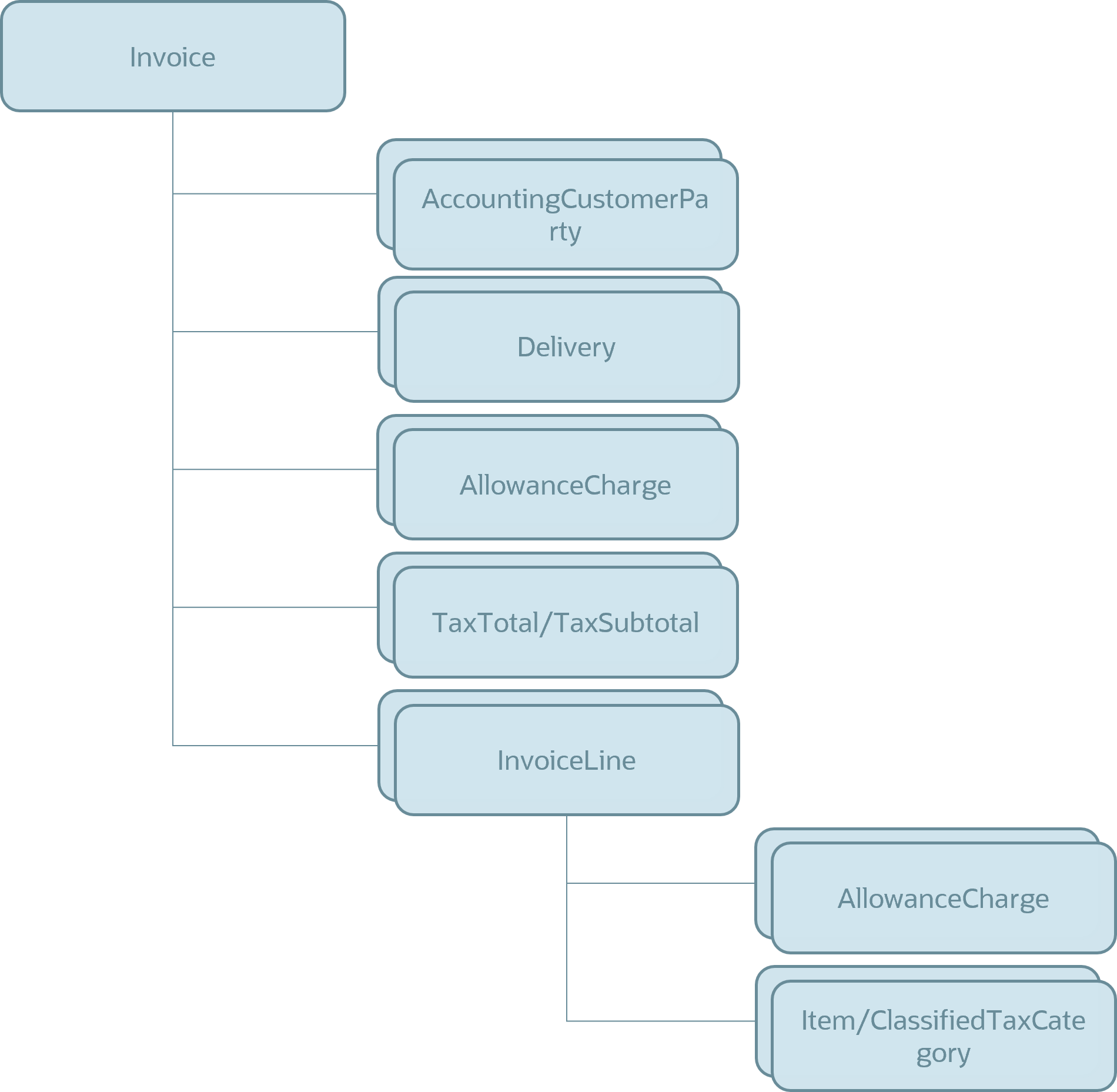

この図は、インバウンドUBL-2.1-PEPPOL-Invoice-Inメッセージから受信したインバウンド・ペイロードの構造を示しています。
この図は、UBL-2.1-PEPPOL-Invoice-Inメッセージについてアプリケーション・サーバーに渡されるペイロードの構造を示しています。
