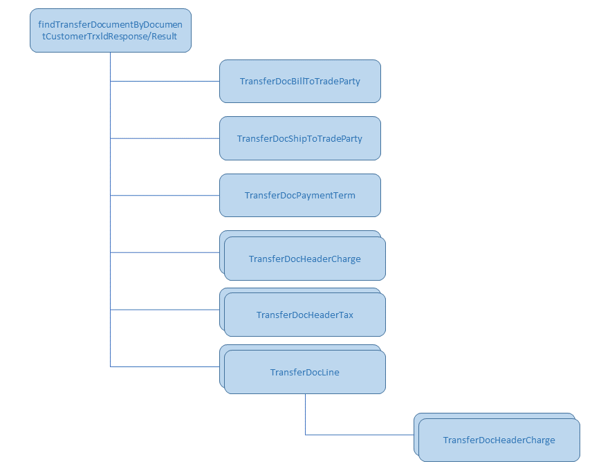

次の図は、UBL-2.1-PEPPOL-Invoice-Out-V2メッセージのアプリケーションから受信されるペイロードの構造を示しています。
顧客に送信されるペイロードの構造については、UBL-2.1-PEPPOL-Invoice-Outの図2を参照してください。
この表は、顧客に送信されるUBL-2.1-PEPPOL-Invoice-Out-V2メッセージで、アプリケーションから受信されるデータのマップ先を示しています。
