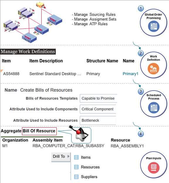

設定のサマリーを次に示します。
設定のサマリーを次に示します。
ノート
  1. 「グローバル・オーダー納期回答」作業領域を使用してサプライ・チェーンをモデル化します。たとえば、品目の供給元にする倉庫、ファクトリおよびサプライヤや、出荷に対して考慮する移動時間などを納期回答に対して示すソース・ルールを作成します。
  2. 作業定義作業領域を使用して、品目の作成に必要な組立品、半組立品および製造構成部品、各組立品に必要な製造構成部品、どの品目が重要で、どの品目が重要でないかなど、ファクトリで品目を作成するために必要な作業を指定します。
  3. スケジュール済プロセス作業領域を使用して、「リソース構成表の作成」スケジュール済プロセスを実行します。 プロセスでは、クリティカルな製造コンポーネントおよびボトルネックのリソースのみを確認するように指示します。
  4. スケジュール済プロセスにより、リソース構成表がシミュレーション・セットに保存されます。 「プラン入力」作業領域の「リソース構成表の集計」タブを使用して、スケジュール・プロセスで作成されたリソース構成表を表示します。 リソース構成表の一部である品目、リソースおよびサプライヤにドリルダウンできます。
