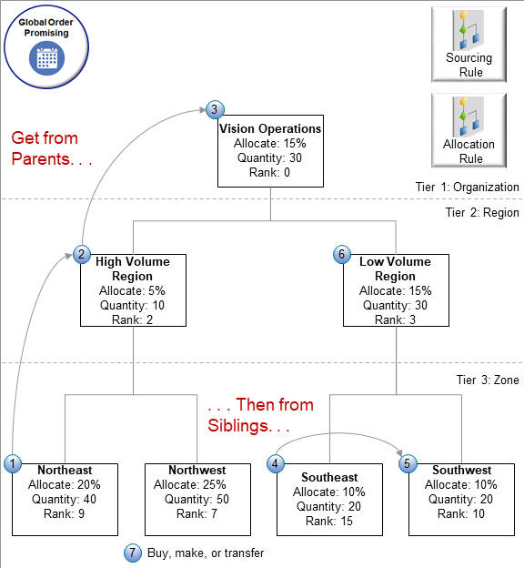

ノードの親から供給を取得し、次にその兄弟を取得
ノードの親が需要を履行できない場合、納期回答がノードの兄弟から供給を取得できるように、ノードをランク付けできます。
販売オーダーを作成し、数量220のAS54888コンピュータのオーダーを追加するとします。
納期回答での処理を次に示します。
ステップ 説明 残高
1 Northeastから40ユニットをすべて消費します。 220 - 40 = 180。
2 High Volumeから10ユニットを消費します。 180 - 10 = 170。
3 Vision Operationsから30を消費します。 170 - 30 = 140。
4 Northeastノードと同じ層にあり、Southeastがゾーン層で最低ランク15であるため、Southeastから20ユニットを消費します。 140 - 20 = 120。
5
Northeastノードと同じ層にあり、Southwestがゾーン層で最低ランク10であるため、Southwestから20ユニットを消費します。
Northwestのランクが7で、Northeastのランク9より低いため、納期回答ではNorthwestからの供給を消費しません。
120 - 20 = 100。
6
リージョン層の次の上位レベルに同じランキング・ロジックを適用します。
この例では、Low Volumeのランクが3で、High Volumeのランク2より低いため、納期回答はLow Volumeから30ユニットを消費します。
100 - 30 = 70。
7 納期回答にはまだ70ユニットが必要であるため、ATPルールとソース・ルールを使用して購買、製造または転送を行います。 70 - 70 = 0。

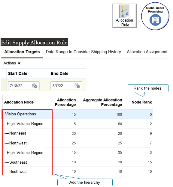

これを設定するには、各ノードにランクを追加する以外は、「ノードの親からの供給の取得」で実行するのと同じ作業を行います。
これを設定するには、「親からの供給の取得」トピックと同じ作業を行います。ただし、ノードごとにランクを追加する点が異なります。
たとえば:
ノード 配賦率 ランク
Vision Operations 15 0
High Volume Region 10 2
Low Volume Region 15 9
Northeast 20 7
Northwest 25 3
Southeast 10 15
Southwest 10 10
ランクは連続している必要はありません。 番号はスキップできます。 たとえば、この例には、8、11、12、13または14のランクのノードはありません。 納期回答では、指定したランキングが使用されます。値が最も小さいランクは優先度が最も高く、値が最も大きいランクは優先度が最も低いランクです。 たとえば、Northwestのランク7は、Northeastのランク9より高い優先度を持ちます。
