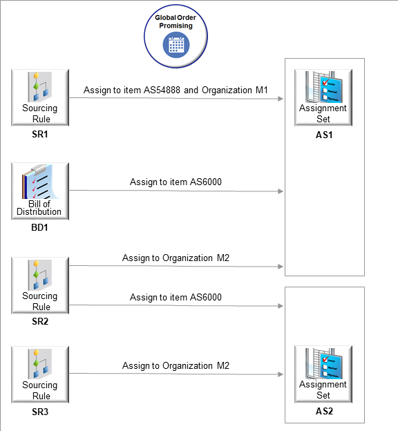

たとえば、3つのソース・ルールと1つの物流構成表があるとします。
この例では、ソース・ルールと物流構成表を2つの割当セットに割り当てます。
  • 組織M1のAS54888品目の品目レベルおよび組織レベルで、ソース・ルールSR1を割当セットAS1に割り当てます。
  • AS6000品目の品目レベルで、BD1物流構成表を割当セットAS1に割り当てます。
  • 組織M2の組織レベルで、ソース・ルールSR2を割当セットAS1に割り当てます。
  • AS6000品目の品目レベルで、ソース・ルールSR2を割当セットAS2に割り当てます。
  • 組織M2の組織レベルで、ソース・ルールSR3を割当セットAS2に割り当てます。
納期回答が次の割当セットを使用した場合:
  • AS1では、BD1物流構成表で指定したソーシングに従ってAS6000品目が調達されます。
  • AS2では、SR2ソース・ルールで指定したソーシングに従ってAS6000品目が調達されます。
