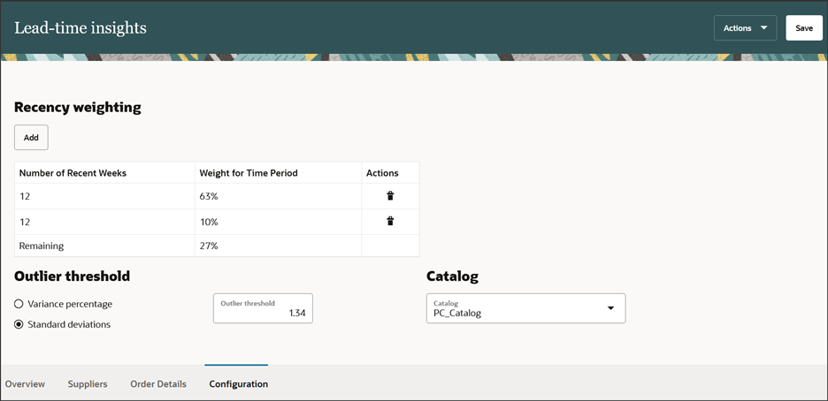

    選択したパラメータが表示された構成ページのスクリーンショットを次に示します。
    これは、リーセンシ加重、外れ値しきい値およびカタログ・セットがある構成ページのスクリーンショットです。
