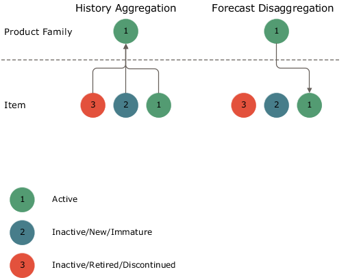

製品組合せが集計解除済統計的予測を受け取るかどうかは、組合せの予測ステータスに応じて異なり、次のいずれかになります。
予測ステータス
摘要
1
アクティブ
需要が完全にまたは一部がPeriodsUntilActive予測パラメータで指定した期間より前である場合、および需要が完全にまたは一部がPeriodsUntilInactive予測パラメータで指定した期間内である場合は、製品組合せはこの予測ステータスになります。
デフォルトでは、この予測ステータスの製品組合せのみが集計解除済予測を受け取ります。
2
非アクティブ/新規/未成熟
需要が完全にPeriodsUntilActive予測パラメータで指定した期間内である場合、製品組合せはこの予測ステータスになります。
3
非アクティブ/除・売却/中止
需要が完全にPeriodsUntilInactive予測パラメータで指定した期間より前である場合、製品組合せはこの予測ステータスになります。
次のポイントでは、統計的予測のデフォルトの集計解除について説明します。
  • 予測ステータス・メジャーは、予測プロファイルの出力メジャーに基づいて識別され、次の基準を考慮した後に製品組合せに対して計算されます。
    • PeriodsUntilActiveおよびPeriodsUntilInactive予測パラメータの値。
    • 製品組合せに関連付けられた予測の生成メジャーの値。
      ノート: 予測の生成メジャーは、予測ステータス・メジャーの上書きです。 予測を受け取ることができないこれらのアクティブな製品組合せについてのみ予測の生成メジャーを編集します。 非アクティブな製品組合せが予測を受け取る場合は、このメジャーを使用しないでください。
  • 予測プロファイルの入力メジャーに応じて、履歴平均メジャーが選択されます。 次に、製品組合せの履歴平均は、GlobalAllocationPeriods予測パラメータに基づいて計算されます。
  • すべての製品組合せの入力履歴は、予測ステータス(アクティブ、非アクティブ/新規/未成熟、非アクティブ/除・売却/中止)に関係なく収集され、上位レベルでアクティブな製品組合せに集計され、予測が生成されます。
  • 生成された予測は、予測プロファイルの出力メジャーの履歴平均(履歴平均メジャーに含まれる)および集計解除パラメータに基づいて、最下位レベルのアクティブな製品組合せにのみ集計解除されます。
この図に示すように、履歴はアクティブ、非アクティブ/新規/未成熟および非アクティブ/除・売却/中止の製品組合せから収集され、上位レベルでアクティブな製品組合せに集計され、予測は最下位レベルのアクティブな製品組合せにのみ集計解除されます。
統計的予測のデフォルトの集計解除について 説明する図。
