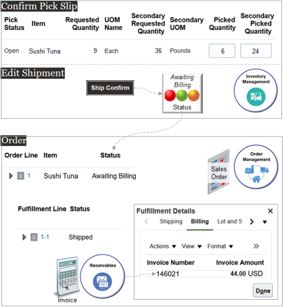

  • 販売オーダーで「送信」をクリックし、オーダー管理によって出荷リクエストが作成されてOracle Shippingに送信されます。
  • Oracle Shippingでは、出荷リクエストが作成され、品目に設定した標準換算に従って、リクエスト数量およびセカンダリ・リクエスト数量が移入されます。
  • 在庫管理作業領域を使用して、ピック・ウェーブを手動で作成し、ピック・スリップを確認し、出荷を確認することもできます。
  • この機能では、セカンダリ・リクエスト数量やセカンダリ単位など、様々な属性の値が保守されます。 アプリケーション間で二重単位フロー全体で保守および表示されます。
  • 在庫管理を使用すると、オーダー管理で出荷が確認されたことを確認でき、オーダー管理作業領域を使用して、オーダー明細のステータスが請求待ちに更新されたことを確認できます。
  • また、オーダー管理作業領域を使用して、履行明細のステータス(出荷済など)を調査し、履行明細の請求書に対してOracle Receivablesと同じ請求書詳細を取得することもできます。

  2. ピック・スリップを確認します。
    • 「在庫管理」ページで、「タスク」>「ピック・スリップの確認」をクリックします。
    • 「ピック・スリップの確認」ページで、値を検索します。
      属性
      ピック・ウェーブ
      1307257
      • 検索結果の「ピック・スリップ」列にあるリンクをクリックします。
      • Picks(ピック)領域で、値を書き留めます。
        属性
        要求数量
        最大ピック数量
        9
        数量がプライマリ単位個であることに注意してください。 マグロを3ケース・オーダーし、各ケースの数量は3であるため、合計は9です。
        セカンダリ単位
        ポンド
        セカンダリ・リクエスト数量
        36
        作成した換算ルールによって、この値が計算されます。これは、品目のプライマリ単位個と品目のセカンダリ単位ポンドの間の換算です。
        セカンダリ・ピック数量
      • 値を設定します。
        属性
        ピック数量
        9
        プライマリ単位個の数量です。
      • 作業領域では、Picked Quantity(ピック数量)に設定した値に従って、Secondary Picked Quantity(セカンダリ・ピック数量)が自動的に更新されます。
        属性
        セカンダリ・ピック数量
        36
        セカンダリ単位ポンドの数量です。

        在庫管理は出荷を確認した更新をオーダー管理に送信し、オーダー管理はオーダーのステータスを請求待ちに更新します。

履行明細の請求書詳細の確認
  1. 「履行ビューに切替」をクリックし、履行明細の様々な領域に、オーダー明細に表示されるプライマリとセカンダリに関する同じ詳細(一般領域、出荷、品目詳細など)があることを確認します。
  2. 履行明細領域で、「履行明細」をクリックし、明細の値を確認します。
    属性
    ステータス
    出荷済
  3. 「処理」>「履行詳細の表示」をクリックします。
  4. 「履行詳細」ダイアログで、「請求」をクリックし、行の値を確認します。
    属性
    請求書番号
    146021
    請求書金額
    68.00 USD
    これらの値は、フローが販売オーダーを正常に請求したことを示します。
