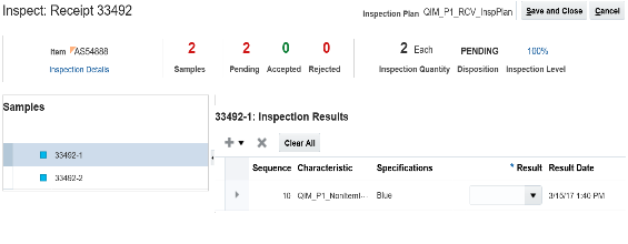

「検査」ページでは、次の表示を使用して、物理検査の実行時に検査した様々なサンプルの結果を指定できます。
次の図は、「検査」ページを示しています。
この表は、「検査」ページに表示される属性を示しています。

この例では、品質エンジニアがサプライヤComputer Service and Rentalsからの品目AS54888を設定し、100%検査を実行する必要があるが、Blueの仕様のみを測定するようにするとします。
「サンプル」領域で、33492-1をクリックします。
「検査結果」領域で、次の表に示すように、「結果」フィールドの値を設定します。
属性
値
結果
Blue
「待ち状態」の値が2から1に、「検収済」が0から1に変わることに注意してください。
「サンプル」領域で、33492-2をクリックします。
属性
値
結果
Blue
「待ち状態」の値が1から0に、「検収済」が1から2に、および「処分」が「完了」に変わることに注意してください。
「保存してクローズ」をクリックします。
「明細の検査」ページで「送信」をクリックした後、「OK」をクリックします。
