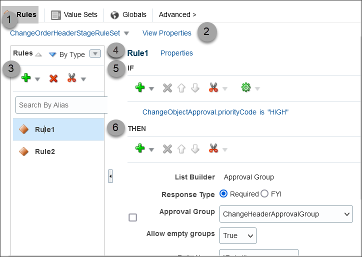

次に、割当先タブのルール・サブタブに表示される内容を理解しやすいスクリーンショットを示します:
コールアウト番号 |
内容 |
1 |
ルール・セットのドロップダウン・リスト。 変更オーダーでサポートされるのは、ChangeOrderHeaderStageRuleSetのみです。 |
2 |
有効日を構成できるプロパティの表示リンク。 有効日は「常に」に設定したままにすることをお勧めします。 |
3 |
ChangeOrderHeaderStageRuleSet内のルールをリストし、ルールを追加または削除するためのツールバーを含む「ルール」ペイン。 |
4 |
ルールの名前。 ルールの横にある「プロパティ」リンクをクリックすると変更できます。 |
| 5 | 条件を定義する、ルールのIfセクション。それらの条件に対する作業を行うためのツールバーもあります。 |
| 6 | 条件が満たされたときの動作を定義する、ルールのThenセクション。 このセクションに固有のツールバーもあります。 |
