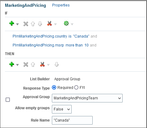

: 国がカナダで、MSRPが10 CADより大きい場合、承認グループはマーケティングおよび価格設定チームです。 ルールは次のように記述されます:
PlmMarketingAndPricing.countryは「カナダ」で、
PlmMarketingAndPricing.msrp 「次より大きい」 10
THEN
承認グループ: MarketingAndPricingTeam
BPMワークリストで追加されたルールを示すイメージを次に示します。BPMワークリストに追加されたルールを示すイメージ
