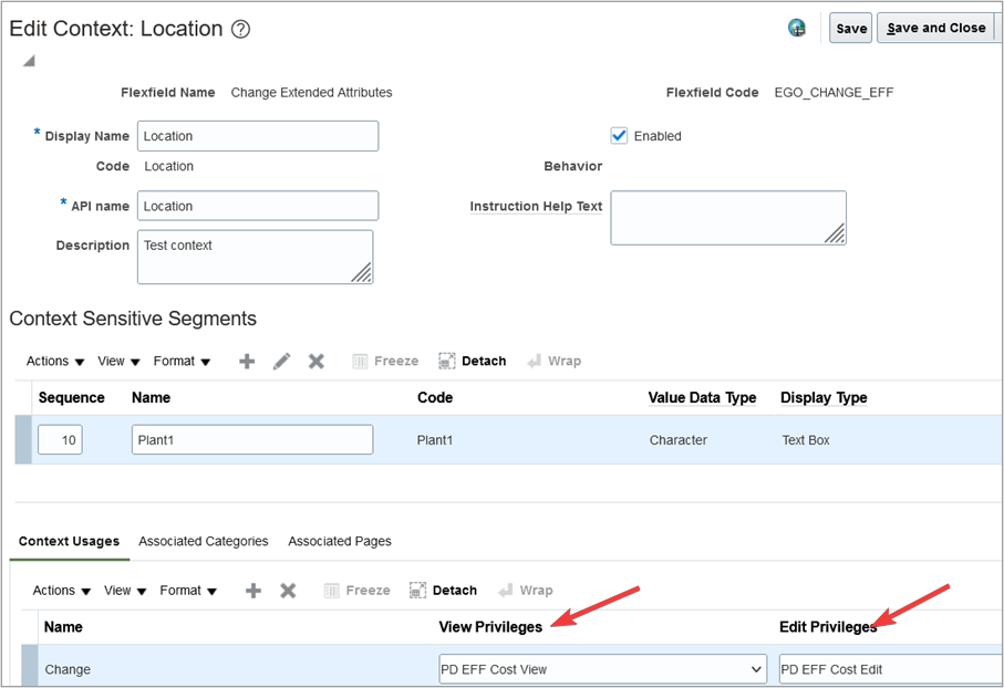

- 「コンテキスト使用」セクションで、データ権限(セキュリティ・コンソールで作成)を関連付けます。
- 「表示権限」ドロップダウン・リスト: フレックスフィールドに対する表示アクセスを提供するために作成されたデータ権限を選択します。
- 「権限の編集」ドロップダウン・リスト: フレックスフィールドに対する編集アクセス権を提供するために作成されたデータ権限を選択します。

この図は、「コンテキストの編集」ページで表示権限および編集権限を選択する場所を示しています。
