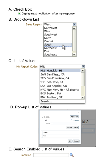

A |
チェック・ボックス |
このフィールドはチェック・ボックスとして表示されます。 チェック・ボックスを選択すると、チェックした値が使用されます。 選択しない場合、選択解除されている値が使用されます。 |
B |
ドロップダウン・リスト |
このフィールドは、選択可能な値リストとして表示されます。 少数の値がサポートされます。 |
C |
値リスト |
このフィールドは、選択可能な値リストとして表示されます。 |
D |
値のポップアップ・リスト |
このフィールドは、選択可能な値リストとして表示されます。 大量の値がサポートされます。 |
E |
検索が有効になった値リスト |
このフィールドは、「検索」アイコン付きのテキスト・フィールドとして表示されます。 テキスト・フィールドに値を入力できます。 検索用の別のウィンドウが開く「検索」アイコンをクリックすることもできます。 |

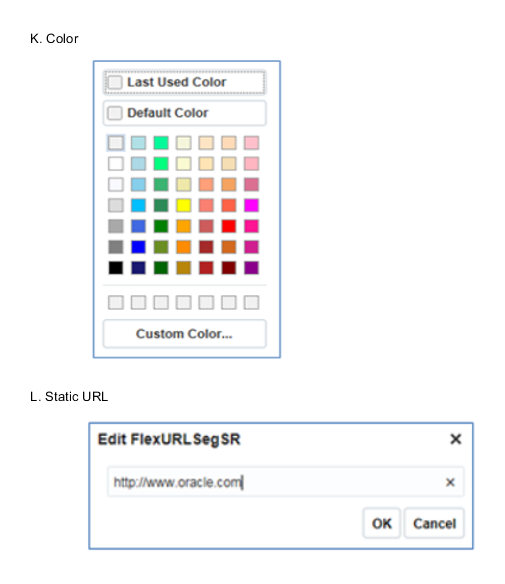

K |
色 |
このフィールドには、カラー・パレットが表示されます。 色を選択してセグメントに割り当てることができます。 表示タイプを選択できるのは、セグメントの値セットがORA_FND_COLOR_#RRGGBBに設定されている場合のみです。 |
L |
静的URL |
このフィールドは、クリックするとWebページが開く固定URLを入力できるテキスト・フィールドとして表示されます。 ノート: URLの長さは255文字を超えないようにする必要があります。
