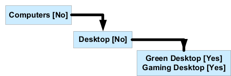

たとえば、次の図は、Computers品目区分の子としてDesktop品目区分を示し、両方とも品目作成を許可しないように設定されています。
Green DesktopとGaming Desktopの品目区分は、Desktop品目区分の子であり、品目の作成を許可するように設定されています。 オプションで、品目区分が非アクティブになる日付を指定できます。 子品目区分の非アクティブ日は、過去の日付にできず、親品目区分の非アクティブ日より前にする必要があります。 また、非アクティブな日付を持つ親品目区分のすべての子は、同時に非アクティブにする必要があります。
