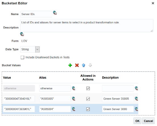

「バケット・セット・エディタ」ダイアログで、値を設定します。
属性
値
名前
サーバーID
説明
製品変換ルールで選択するサーバー品目のIDおよび別名のリスト。
データ型
文字列
「バケットの追加」をクリックし、バケット値リストのバケット1行で値を設定します。
属性
値
値
300000047394016L
この番号は、データベースに含まれる品目IDを識別します。 文字Lは長い値を示します。
別名
"AS85005"
二重引用符を含める必要があります。
説明
グリーン・サーバー3500R
「バケットの追加」をクリックし、バケット値リストのバケット2行で値を設定します。
属性
値
値
300000047393961L
別名
"AS85004"
説明
Green Server 3000
「OK > 保存」をクリックします。

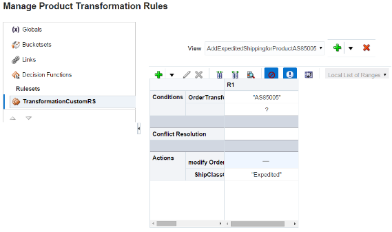

「製品変換ルールの管理」ページで、TransformationCustomRSをクリックします。
表示リストで、「IF/THENルール>追加>デシジョン表の追加」をクリックします。
デシジョン表1を
AddExpeditedShippingforProductAS85005
に置き換え、「保存」をクリックします。 -

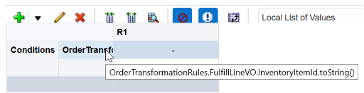

デシジョン表のすぐ上にある「追加>条件の追加」をクリックします。
「条件ブラウザ」ダイアログで、OrderTransformationRules > FulfillLineVO > InventoryItemIdを展開し、toStringをクリックして、OKをクリックします。
「条件ブラウザ」ダイアログには、OrderTransformationRulesディクショナリのオブジェクトが表示されます。 このディクショナリのFulfillLineVOオブジェクトを使用して、InventoryItemIdなどの履行明細属性の値に従って変換を指定できます。
この例では、ルールで比較できるように、toStringを使用してInventoryItemIdの値を文字列として取得します。

デシジョン表で、条件OrderTransformationRules.FulfillLineVO.InventoryItemId.toString()を表示する「セル」をクリックします。
たとえば:
前に作成したバケット・セットである「ローカル値リスト>サーバーID」をクリックします。
行OrderTransformationRules.FulfillLineVO.InventoryItemId.toString()で、列R1の「セル」をダブルクリックし、列R1の「セル」を右クリックして、AS85005にチェック・マークを追加します。

デシジョン表のすぐ上にある「追加」>「処理の追加」>「変更」をクリックします。
「アクション・エディタ」ダイアログのターゲット・リストで、OrderTransformationRules.FulfillLineVOをクリックします。
引数リストで、ShipClassOfService引数を見つけて値を設定し、OKをクリックします。 引数リストをスクロールするか、ページ・ダウンする必要がある場合があります。
プロパティ
値
パラメータ化
チェック・マークが含まれます。
Parameterizedプロパティは、オブジェクトをパラメータとしてビジネス・ルールで使用できるようにします。
デシジョン表のShipClassOfService行で、列R1のセルをダブルクリックし、
"Expedited"
と入力します。 二重引用符を含める必要があります。 -
「保存」をクリックします。
