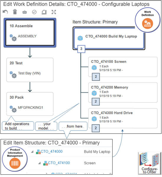

構成品目の作業定義の作成
作業定義作業領域を使用して、製品情報管理作業領域で設定した構成モデルの構築に必要な操作、および操作の実行に必要なリソースを指定します。
たとえば、CTO_474000モデルのアセンブル、テストおよびパック操作を指定します。
詳細は、「作業定義の概要」を参照してください。

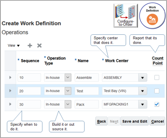

作業定義を作成します。
「タスク」>「作業定義の管理」をクリックします。
「作業定義」の管理ページで、「処理」>「追加」をクリックします。
「作業定義」の作成ダイアログで値を設定し、「次へ」をクリックします。
属性
値
項目
CTO_474000
名前
構成可能なラップトップ
生産優先度
1
優先度1は、プライマリ作業定義を使用することを指定します。
「行の追加」をクリックし、値を設定します。
属性
値
順序
10
操作タイプ
In-house
名前
組立
ワーク・センター
組立
属性
値
順序
20
操作タイプ
In-house
名前
テスト
ワーク・センター
テスト・ベイ
「行の追加」をクリックし、値を設定して、「保存して編集」をクリックします。
属性
値
順序
30
操作タイプ
In-house
名前
Pack
ワーク・センター
MFGPACKING1
原価計上ポイント
使用可能
この属性を使用して、順序の最後のステップが実行されるように指定します。
最後のステップで原価計上ポイントを指定する必要があります。 他のステップで指定して、終了する必要があるアクティビティを指定することもできます。

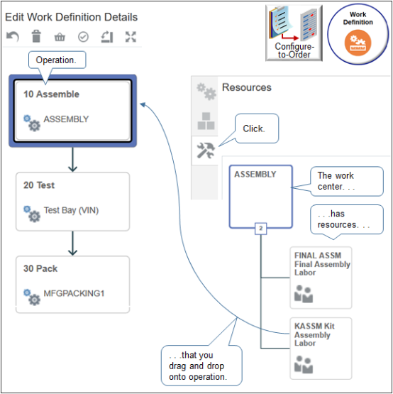

「作業定義詳細」の編集ページで、品目構成を表示する領域で、「リソース」をクリックします。
最初の操作にリソースを追加します。
アセンブル操作をクリックします。
Kit Assembly Laborリソースをクリックしてドラッグし、アセンブル操作にドロップします。

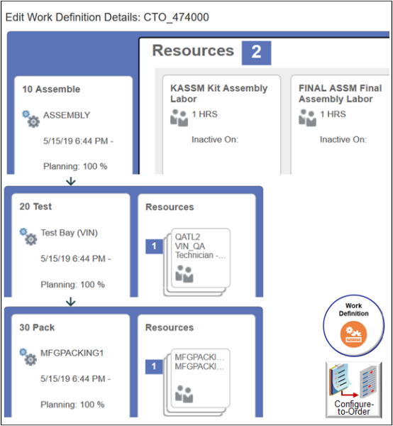

最終組立労務リソースをクリックし、ドラッグ・アンド・ドロップして組立工程にドロップし、ダイアログの値を設定し、OKをクリックします。
テスト操作に対してステップ2を繰り返します。
梱包操作に対してステップ2を繰り返します。
設定は、次のようになります。

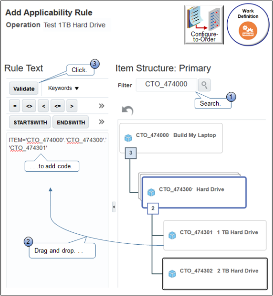

1 TBハード・ドライブのテストを追加します。
「作業定義詳細」の編集ページで、「1 TBハード・ドライブのテスト」操作をクリックし、「処理」>「編集」をクリックします。
「工程の編集」ダイアログで、「オプション依存」にチェック・マークを追加します。
適用ルールの横にある「追加」をクリックします。
「適用ルール」ダイアログの品目構造領域で、「CTO_474300ハード・ドライブ」コンポーネントをクリックします。
CTO_474301 1「TBハード・ドライブ」オプションをルール・テキスト領域にドラッグ・アンド・ドロップします。
テキスト領域にコードが追加されています。
ITEM='CTO_474000'.'CTO_474300'.'CTO_474301'CTO_474000はモデル、CTO_474300はハード・ドライブのオプション・クラス、CTO_474301は1 TBハード・ドライブです。
コードで使用される階層を次に示します。
ITEM='model'.'option class'.'option' -
「検証」をクリックし、検証が成功することを確認します。
失敗した場合は、トラブルシューティングを行います。 詳細は、「受注構成の問題のトラブルシューティング」を参照してください。
OKをクリックし、「工程の編集」ダイアログにルール・テキストが表示されることを確認し、OKをクリックします。
2 TBハード・ドライブに対してステップ4を繰り返します(テスト2 TBハード・ドライブ操作にテストを追加し、ルールを作成するときにCTO_474302品目をドラッグします)。
