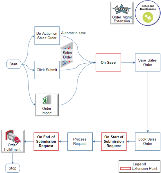

販売オーダーを作成するとき、またはオーダー履行中に、様々な拡張ポイントで注文管理機能拡張を実行します。

保存時拡張ポイントがトリガーされる場合があります。
オーダー入力スペシャリストはオーダー管理作業領域で処理を実行し、オーダー管理によって販売オーダーが自動的に保存されます。 次に、アクションの例を示します。

オーダー管理は、ソース・システムからソース・オーダーをインポートし、相互参照の作成、値のデフォルト設定など、ソース・オーダーを処理します。
保存時拡張ポイントで実行する拡張を作成できます。
発行リクエストの開始時拡張ポイントで実行される拡張を作成できます。 拡張が失敗した場合は、オーダー管理によって販売オーダー・ステータスが下書きに設定され、エラーが表示されます。
オーダー管理は、検証の実行、与信チェックの実行、Global Trade Managementとの通信、オーダー承認など、発行リクエストを処理します。

履行システムは、出荷、請求など、販売オーダーを履行します。 オーダー管理が販売オーダーをオーダー履行およびオーダー・オーケストレーションに送信した後は、拡張を実行できません。
拡張ポイントの動作
保存時
保存時中にオーダー管理拡張を実行し、検証失敗を作成すると、Order Managementは拡張の実行を停止し、保存時に実行するように指定した次の拡張に制御を移動します。 検証失敗に少なくとも1つのエラー・メッセージが含まれ、オーダー管理で保存時の各拡張がすでに実行されている場合は、販売オーダーの保存が中止されます。

送信リクエストの開始時
拡張ポイントが発生すると、オーダー管理によって拡張が呼び出されます。 これは、Order Managementが発行を検証するときに最初に実行する操作です。
