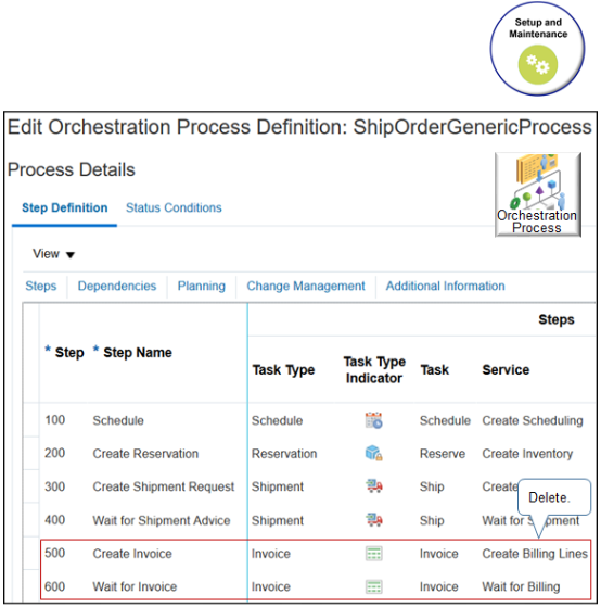

    • 「オーケストレーション・プロセス定義の管理」ページで、ShipOrderGenericProcessを検索し、「処理」>「編集」をクリックします。
    • 「オーケストレーション・プロセス定義の編集」ページで、「処理」>「プロセスの改訂」をクリックします。
    • プロセス詳細領域で、請求書の作成ステップおよび請求書の待機ステップを削除します。
      ページ編集オーケストレーション・プロセス定義
    • オーケストレーション・プロセスをデプロイし、「保存してクローズ」をクリックします。
