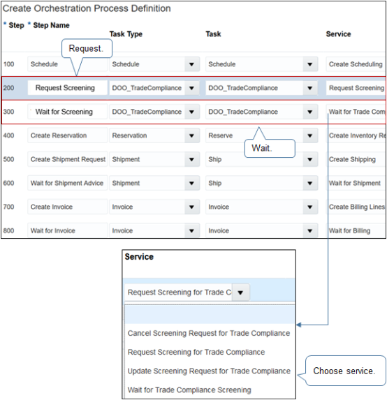

オーダー履行中に取引コンプライアンスのオーダー明細をスクリーニングするようにオーケストレーション・プロセスを設定します。
この例では、事前定義済オーケストレーション・プロセスの複製を作成し、複製にステップを追加します。
オーケストレーション・プロセスの複製
ノート
  • リクエスト・ステップおよび待機ステップを追加する必要があります。
    • リクエスト・ステップでは、Global Trade Managementにリクエストを送信して販売オーダーをスクリーニングします。
    • Global Trade Managementからの応答を待機している間、待機ステップによってオーケストレーション・プロセスが一時停止されます。 一時停止により、最初に取引コンプライアンス・チェックをクリアしないと、履行が終了しないことが保証されます。 待機ステップでは、Global Trade Managementが送信するコンプライアンス・ステータスに応じてレスポンスも処理されます。
  • コンプライアンス・ステータスに従って、ビジネス・ニーズに従って、待機ステップの終了基準を設定します。
  • オプションとして、手動介入を許可するために、待機ステップの後のある時点で一時停止ステップを追加します。 たとえば、品目の出荷時点まで承認者がスクリーニング失敗の事由を調査している間に、履行を続行することを許可するとします。 出荷リクエストの作成の直前に一時停止ステップを追加できます。
  • オーケストレーション・プロセスの任意の時点でリクエストおよび待機ステップを追加します。 たとえば、予約の作成前の画面、出荷リクエストの作成前の画面、請求書の作成後の画面などです。
  • ステップ名属性には任意のテキストを使用します。
  • タスク・タイプ属性およびタスク属性には、事前定義済の値DOO_TradeComplianceを使用する必要があります。
  • Request Screening for Trade Compliance、Wait for Trade Compliance Screeningなどの様々なサービスから選択します。
このトピックではサンプル値を使用します。 ビジネス要件によっては、別の値が必要になる場合があります。
オーダー履行中に発生するように取引コンプライアンスを設定します。

  5. プロセス詳細領域で、ステップを作成します。
    属性
    ステップ名
    取引コンプライアンス・スクリーニング・リクエスト
    名前には任意のテキストを使用できます。
    ステップ・タイプ
    サービス
    タスク・タイプ
    DOO_TradeCompliance
    タスク
    DOO_TradeCompliance
    サービス
    取引コンプライアンスのスクリーニング・リクエスト
    終了基準
    空のままにします。
    デフォルト・リード・タイム
    1
    リード・タイム単位
    時間
    ビジネス要件に従って、属性デフォルト・リード・タイムおよび属性リード・タイム単位を設定します。 オーダー管理は通常、リクエストを作成して数秒で送信します。
    ただし、デフォルト・リード・タイムを1時間に設定して、予定外のネットワーク・ダウンタイムなどの予期しない問題を考慮します。

  6. プロセス詳細領域で、取引コンプライアンスのスクリーニングのリクエスト・ステップの直後にステップを作成します。
    属性
    ステップ名
    取引コンプライアンス・スクリーニングの待機
    名前には任意のテキストを使用します。
    ステップ・タイプ
    サービス
    タスク・タイプ
    DOO_TradeCompliance
    タスク
    DOO_TradeCompliance
    サービス
    終了基準
    渡されたDOO_PASSED Y
    必要に応じて終了基準を設定して処理を続行するか、処理を停止します。
    たとえば、オーダー・エントリ・スペシャリストが取引コンプライアンス・スクリーニングに合格しないオーダー明細を変更するように要求するには、合格DOO_PASSED Yを使用して、終了基準として合格ステータスのみを許可します。 コンプライアンス・スクリーニングが失敗した場合やレビュー中の場合、オーダー・エントリ・スペシャリストは、オーダー管理に表示されるメッセージ詳細を確認し、販売オーダーの改訂など、実行する処理を決定できます。
    別の例として、出荷先顧客がコンプライアンスを確認している間にオーダー明細の処理を続行するには、終了基準の一部としてレビュー中ステータスを含めます。 オーダー管理はオーダー履行を通じて各オーダー明細を処理し、取引管理は出荷先顧客を取引コンプライアンスのためにレビューします。
    デフォルト・リード・タイム
    1
    リード・タイム単位
    日数
    必要に応じて、デフォルト・リード・タイム属性およびリード・タイム単位属性を設定します。 この例では、1日間のリード・タイムを使用して、解決に長い時間を必要とする履行システムの処理に依存するスクリーニングをGlobal Trade Managementで処理できます。
    ノート
    • このステップによってオーケストレーション・プロセスが一時停止されるため、コンプライアンス・スクリーニング・サービスがスクリーニングを完了するまで待機します。
    • 属性タスク、サービスおよび終了基準の値は必須です。 その他の属性値はオプションです。
    • コンプライアンスのスクリーニングは長時間実行タスクであるため、コンプライアンスのスクリーニングは長時間実行タスクでのみ実行できます。
