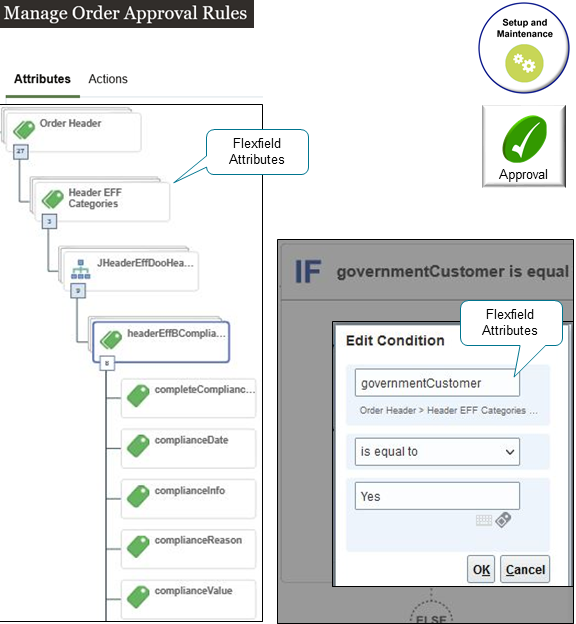

一部の顧客は政府組織であり、一部はそうでないとします。 販売オーダーを作成するときに顧客が政府組織であるかどうかを示す必要があるため、オーダー・ヘッダーに「Government Customer」という名前の拡張可能フレックスフィールド・セグメントを作成する必要があります。
次に、コンプライアンス・チェックを実行する承認ルールを設定して、オーダーが政府の様々な購買要件を満たしていることを確認します。
If the governmentCustomer attribute on the order header is equal to Yes, then do compliance.

- 新しい承認ルールを作成するか、既存の承認ルールを変更します。
オーダー・ヘッダーにフレックスフィールドを追加するとします。
- 「設定および保守」作業領域に移動し、オーダー承認ルールの管理タスクを開きます。
- 「オーダー承認ルールの管理」ページで、「新規ルールの作成」をクリックします。
- 属性領域で、「オーダー・ヘッダー>ヘッダーEFFカテゴリ」をクリックします。
Header EFF Categoriesツリーには、ステップ1で作成したカテゴリが含まれています。
- 「新規条件」をクリックします。
- 「条件の作成」ダイアログで、
Headerと入力します。 - 「オーダー・ヘッダー>ヘッダーEFFカテゴリ」をクリックします。
- ステップ1で作成したカテゴリがダイアログにどのように表示されるかを確認します。
