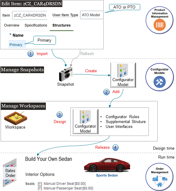

製品情報管理作業領域でzCZ_CAR4DRSDNという名前のモデルを作成し、Oracle Order Managementがホスト・アプリケーションであるとします。 エンド・ユーザーは、モデルを使用して、販売オーダーのオーダー明細に品目を追加するときに品目を構成できます。
数字の意味
これがあなたの仕事です。
「インポート」。 製品情報管理作業領域からコンフィギュレータ・モデル作業領域にzCZ_CAR4DRSDNのスナップショットをインポートします。
コンフィギュレータは、スナップショットを使用してコンフィギュレータ・モデルを自動的に作成します。
インポート後にProduct Information ManagementのzCZ_CAR4DRSDNにあるものを変更した場合は、スナップショットをリフレッシュします。 品目を再度インポートしません。
「追加」。 ワークスペースを作成し、zCZ_CAR4DRSDNを追加します。
設計 モデルの実験、変更およびテストを行うことができるサンドボックスの種類としてワークスペースを使用します。 ワークスペースには、特定のニーズにあわせて補足構造、ルールおよびユーザー・インタフェースを追加できるモデルのドラフトが含まれています。
「リリース」。 ワークスペースをリリースして、新しい番号付きバージョンのコンフィギュレータ・モデルを作成し、それを本番環境のホスト・アプリケーションに公開します。
リリースされたモデルには、モデルに追加したサプリメンタル構造、ルールおよびユーザー・インタフェースが含まれます。
モデルは、ワークスペースで指定した開始日に従って有効になります。
ホスト・アプリケーションのユーザーは、モデルと対話して品目を構成します。 コンフィギュレータは、構成した構成が有効であることを確認します。
設定のサマリー
コンフィギュレータ・モデルを作成および保守するための構成の概要を次に示します。
モデルをインポートします。
ワークスペースを作成します。
コンフィグレータ・モデルを設計します。
ワークスペースを本番環境にリリースします。
コンフィグレータ・モデルを保守します。
1. モデルのインポート

2. ワークスペースの作成
コンフィギュレータ・モデルの変更およびテストに使用できるワークスペースを作成します。

3. コンフィグレータ・モデルの設計
補足構造、ルールおよびユーザー・インタフェースをモデルに追加できます。 ワークスペースでモデルのドラフトを編集します。

4. ワークスペースを本番環境にリリース
ワークスペースで加えた変更を本番に配置できるように、下書きを含むワークスペースをリリースする必要があります。 下書きの変更は、ワークスペースの有効開始日が発生したときに本番環境で有効になります。
「コンフィギュレータ・モデルの編集」ページでモデルの編集を終了し、「テスト・モデル」をクリックします。
注意: ワークスペースをリリースする前に、モデルをテストする必要があります。 変更には広範囲な影響があり、エラーを修正するにはモデルのリリースを元に戻す必要があり、将来有効になるワークスペースでのみリリースを元に戻すことができます。 テストを使用して、モデルが期待どおりに動作することを検証します。 可能な場合は、モデルのリリース前にモデルを使用し、そのフィードバックをモデルの設計に組み込むユーザーもいます。 -
「コンフィギュレータ・モデルの編集」ページでモデルの編集を終了し、「保存してクローズ」をクリックします。
ワークスペースの有効開始日が正しいことを確認してください。 ワークスペースをリリースするまで、日付を右上に変更できます。
ワークスペース・ページで、「リリース」をクリックします。
スケジュール済プロセスによって、モデルの新しいバージョンが作成されます。 「モデルの管理」ページには、新しいバージョンとバージョン番号が表示されます。 新しいバージョンを作成するたびに、バージョン番号が増分されます。
本番環境では、新しいバージョンを使用します。 新しいバージョンも、モデルの新しいドラフト変更のベースラインになります。
