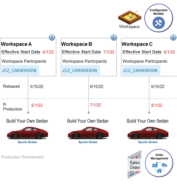

ワークスペース間でのリリースの管理
3つのワークスペースがあり、すべてのワークスペースのzCZ_CAR4DRSDNモデルが参加者と同じで、モデルがすべてのワークスペースでドラフト・ステータスになっている例を考えてみます。
数字の意味
番号 |
ワークスペースAの有効開始日を次に設定 | リリース日 |
コンフィギュレータによる本番環境へのモデルの配置 |
| 1 | 6/1/22 | 5/15/22 | 6/1/22 |
| 2 | 7/1/22 | 6/15/22 | 7/1/22 |
| 3 | 8/1/22 | 6/15/22 | 8/1/22 |
ノート
ワークスペースのリリース後に、モデルのバージョンがドラフトから本番にどのように移動するかを確認します。
有効開始日より前にワークスペースをリリースできますが、モデルは有効開始日より後まで本番に移行しません。
これらのワークスペースの有効開始日が同じでないかぎり、同じ日付で同じモデルを含む異なるワークスペースをリリースできます。 これを行う場合は、有効開始日が最初に発生するワークスペースを解放してから、有効開始日が後で実行されるワークスペースを解放する必要があります。
更新されたモデルをリリースすると、モデルもあるが、リリースしたワークスペースの一部ではない他のモデルに影響する可能性があります。 ワークスペースAをリリースするとします。 ワークスペースBをリリースしておらず、ワークスペースBのモデルの有効開始日がワークスペースAのモデルの有効開始日の後に発生した場合、コンフィギュレータは、Aのモデルに加えた変更をBのモデルに適用します。
