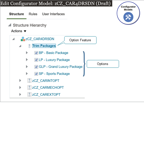

zCZ_CAR4DRSDNという名前のPIM (Product Information Management)モデルをコンフィギュレータにインポートするとします。 車は4つの異なるトリム・パッケージで販売しますが、PIMモデルにはこれらのパッケージがないため、オプション機能を使用して追加します。
演習
- モデルのワークスペースを開きます。
- 構造階層領域で、zCZ_CAR4DRSDN 「ルート・ノード」をクリックします。
- 「処理」>「作成」>「オプション機能」をクリックします。
- 表示されるダイアログで、値を設定します。
属性 値 名前 パッケージのトリム 最小選択 1
このオプション機能では、ユーザーが一度に選択できるオプションの最小数を指定します。
最大選択数 1
このオプション機能では、ユーザーが一度に選択できるオプションの最大数を指定します。
オプション数量使用可能 No
ユーザーに各オプションの数量を入力できるようにするには、この属性をYesに設定します。 オプション数量の使用可能をYesに設定した場合は、オプション当たりの最大数量属性も設定する必要があります。
- OKをクリックし、構造階層領域に「パッケージのトリム」オプション機能が含まれるようになったことを確認します。
- 構造階層領域で、「パッケージのトリム」をクリックし、「処理」>「作成」>「オプション」をクリックします。
- 表示されたダイアログで、値を入力し、「適用して別の作成」をクリックします。
属性 値 名前 BP基本パッケージ - 他のオプションについてステップ6を繰り返します。

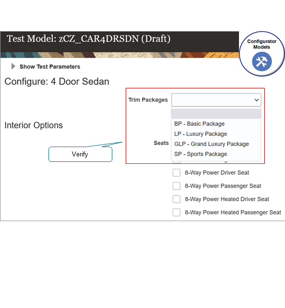

- 「保存」をクリックし、「テスト・モデル」をクリックして、表示されるダイアログでOKをクリックします。
- 「モデルのテスト」ページで、ユーザー・インタフェースに新しいオプション機能が表示され、各オプションを選択できることを確認します。
