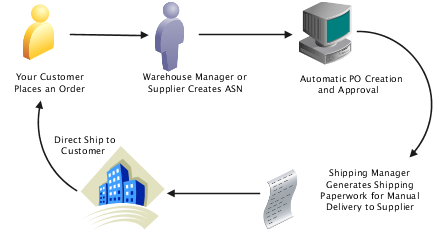

次の図は、直接出荷オーダーの場合の、出荷書類プロセス・フローを示しています。
直接出荷オーダーの場合の出荷書類プロセス・フローの図
