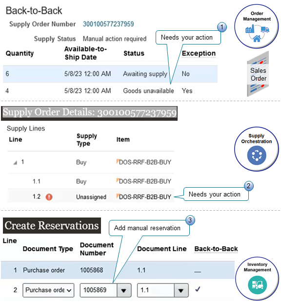

仕組みの概要を次に示します。
次のことが可能です。
- Order Management作業領域で履行明細を調べて、需要を履行するのに十分な数量がないことを確認します。
- 供給オーダー番号をクリックし、サプライ・チェーン・オーケストレーションで供給オーダー詳細を調査して、処理が必要な供給を確認します。
- Inventory Management(在庫管理)作業領域を使用して、予約を手動で作成します。 その後、供給オーケストレーション作業領域を使用して、その手動予約を表示できます。

- 「履行明細」セクションで、「供給詳細」をクリックし、バック・トゥ・バック・セクションの値を確認します。
属性 値 供給オーダー番号 300100577237959 供給ステータス 手動アクションが必要
つまり、履行明細の需要を満たす供給が不足しているため、手動処理を実行する必要があります。
- 「供給明細情報」セクションの値に注意してください。 数量6が使用可能で、供給を待機していますが、数量4は使用できません。
数量 出荷可能日 ステータス 例外 6 5/8/23 12:00 AM 供給待機中 No 4 5/8/23 12:00 AM 商品使用不可 はい - 供給オーダー番号属性で「リンク」をクリックし、供給オーケストレーション作業領域の「供給オーダー詳細」ページが表示されるようになったことを確認します。
- 供給明細領域の値に注意してください。
明細 供給タイプ 品目 要求数量 履行数量 ステータス 1 購買 AS54888デスクトップ・コンピュータ 10 - 処理中 1.1 購買 AS54888デスクトップ・コンピュータ 6 - 領収書待ち 1.2 未割当 AS54888デスクトップ・コンピュータ 4 0 未開始 ノート
- 1.1行は、受入待ちの供給を追跡します。
- 1.2行はまだ割り当てられていません。 これは、サプライ・チェーン・オーケストレーションの外部にある別の供給ソースへの手動予約の作成など、手動処理が必要な明細です。 サプライ・チェーン・オーケストレーションではこの供給は追跡されませんが、サプライ・チェーン・オーケストレーション作業領域を使用して手動予約をモニターできます。

- Inventory Management作業領域に移動し、「タスク」>「予約およびピックの管理」をクリックします。
- 予約およびピックの管理ページで、「予約の作成」をクリックします。
- 「予約の作成」ページで値を設定し、「検索」をクリックします。
setAttribute 値 組織 M1
通常、M1ウェアハウスを使用しているとします。
需要文書タイプ 販売オーダー 需要文書番号 522478
これは販売オーダー番号です。
- 検索結果を確認します。 これには、販売オーダーに現在存在する在庫予約が含まれています。 結果に1行が表示されているとします。
組織 品目 顧客 文書タイプ 文書番号 予約済 1 AS54888デスクトップ・コンピュータ Computer Service and Rentals 販売オーダー 522478 6 次に、販売オーダーの供給をさらに追加します。
- 組織(M1)セクションの検索結果の下にある「選択して追加」 (プラス記号の付いたページのように見えるアイコン)をクリックします。
- 供給を見つける。
- 在庫にすでに手持数量があるかどうかを確認します。 値を設定し、「検索」をクリックします。
属性 値 供給文書タイプ 手持 手持在庫がある場合は、検索セクションの下にいくつかの結果が表示されます。 この例では、手持在庫がなく、検索セクションの下に結果がない場合を考えます。
- 使用できる供給がある購買オーダーがすでに存在するかどうかを確認します。 値を設定し、「検索」をクリックします。
属性 値 供給文書タイプ 購買オーダー - 検索でこれらの結果が返されるとします。
供給文書番号 供給文書明細 手持 引当可能 予約済数量 1005869 1.1 10 0 空 1005812 1.1 10 0 空 1005868 1.1 10 5 空 購買オーダー1005869および1005812には、予約可能な供給がありません。 ただし、購買オーダー1005868には5件が使用可能です。 4が必要なため、購買オーダー1005868がある行の予約済数量属性に4を入力し、OKをクリックします。
成功! 手作業で予約しました。
- 予約およびピックの管理ページに戻ります。 詳細セクションの予約タブで、販売オーダーに2つの予約(サプライ・チェーン・オーケストレーションが自動的に作成された予約と手動で作成した予約)があることを確認します。
明細 文書タイプ 文書番号 バック・トゥ・バック 予約済数量 1 購買オーダー 1005868 チェック・マークは含まれません。 4 2 購買オーダー 1005869 チェック・マークが含まれます。 6 また、明細1の手動予約のバック・トゥ・バック属性にチェック・マークが含まれていないことに注意してください。
